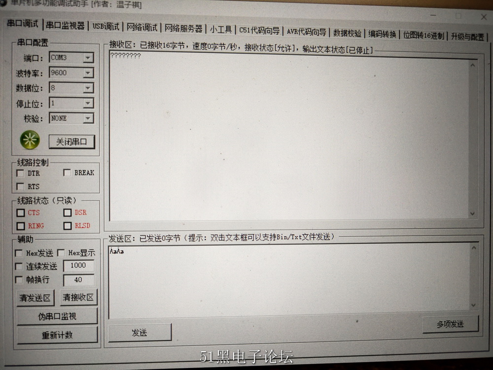

51单片机串口调试,发送一个字符“Y”,出现了如图一显示是哪里出了问题

#include  <reg51.h> void uart_init(void); void uart_send_byte(unsigned char c); void delay1s(void)   //误差 -0.00000000024us {     unsigned char a,b,c; &nbs ...

查验了一下,问题确实是出在波特率上,谢谢大家的指正
ID:213173 发表于 2020-9-4 21:03
主程序没有while(1)约束,串口被不断重复初始化。造成串口波特率不稳定。
void main(void)
        uart_init();
                uart_send_byte('Y');
                delay1s( );
ID:293363 发表于 2020-9-4 20:41
波特率不对 ,用11.0592M 的晶振 9600波特率的值是0xfd
