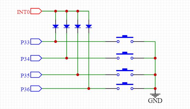

大佬急救 这图的外部中断用的是下降沿,连接一个与门,但我没有与门这个硬件咋办呢,能不能通过改程序或者连线的方式解决,感谢各位大佬!

不用外部中断呗,直接扫描这4个IO哪个为低就直接跳转执行原本中断里需要执行的函数
ID:817071 发表于 2020-9-9 17:06
tyrl800 发表于 2020-9-9 15:46
用5个二极管代替
二极管怎么接

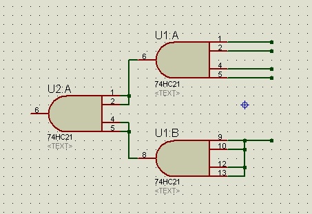

ID:213173 发表于 2020-9-9 15:59
可以用两片74HC21组合满足5~8输入与门电路
ID:275826 发表于 2020-9-9 15:46
用5个二极管代替
