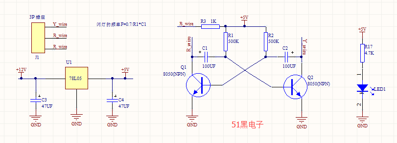

共阳极双色LED闪烁电路图分享

本人自制的共阳极双色LED闪烁电路,由三极管 电阻和电容组成,成本低廉,制作简单,调节R1 R2的阻值或者电容C1 C2可改变闪烁频率,频率F=0.7/R1*C1,需要注意的是C1C2要使用无极性的电容,有极性的电解电容不可以, ...

按照楼主的电路  仿真是失败的,我加了一个开关就可以了。
