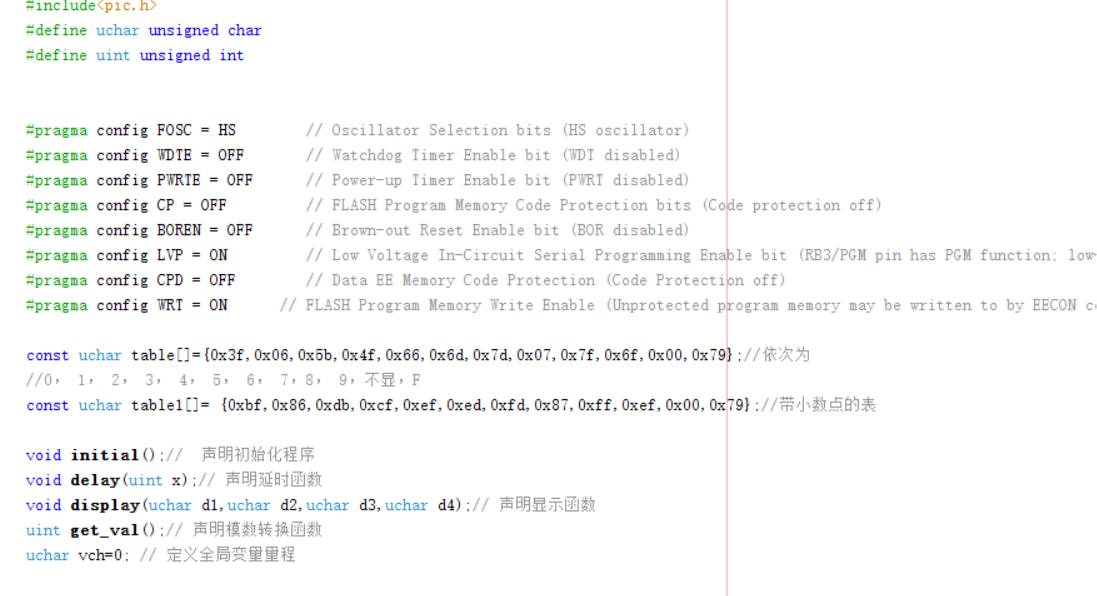

我用的是PIC16F873芯片为什么这样配置B口一直输出低电平呢?求大佬解答
查看数: 2342 | 评论数: 3 | 收藏 0
发布时间: 2020-9-21 10:09
ID:155507 发表于 2020-9-21 17:41
我给你来个程序试试

ID:712295 发表于 2020-9-21 17:12
