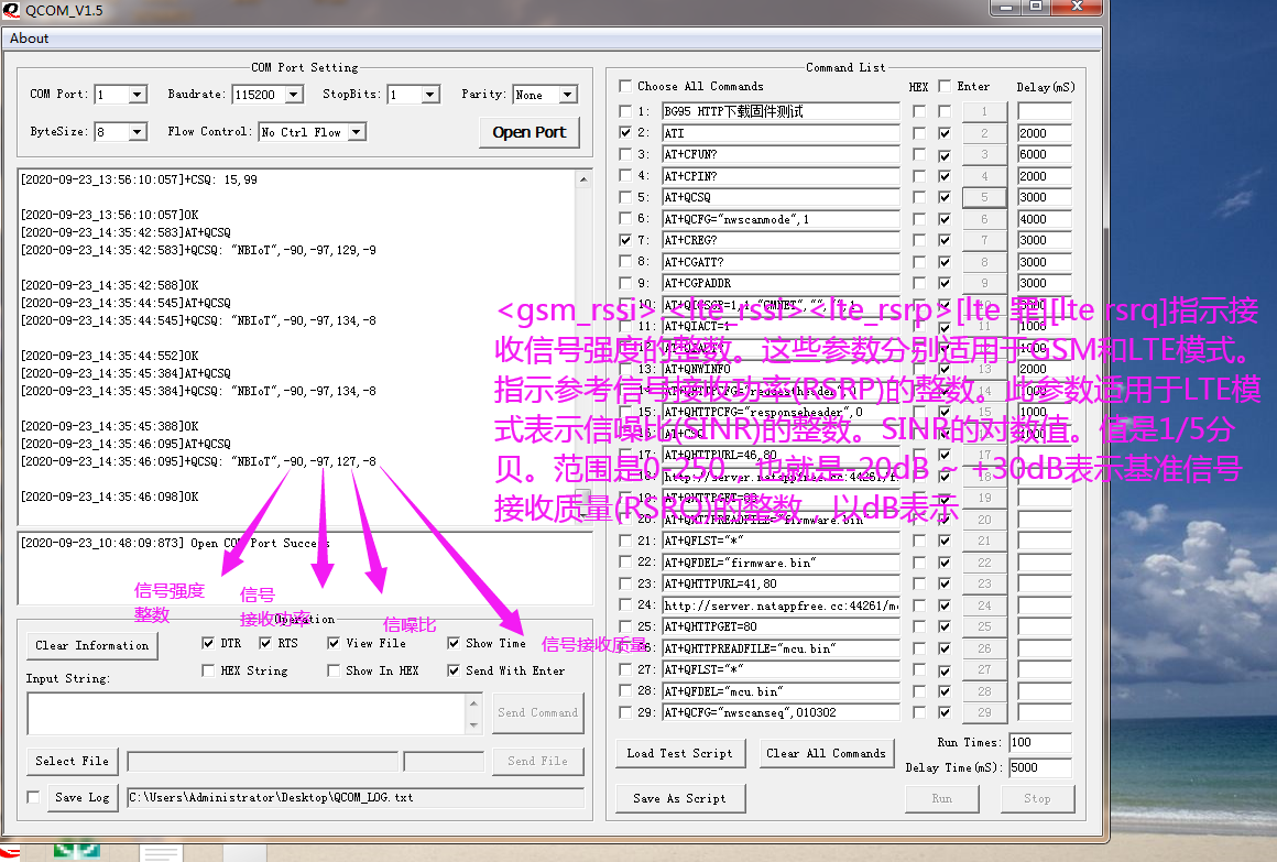

关于4G信号指标的几个问题。这些值在哪些范围属于信号质量好?另外有大神提出直接读ECL的值算了,0最好,2最差,这个ECL是啥东西?读取的指令是?
