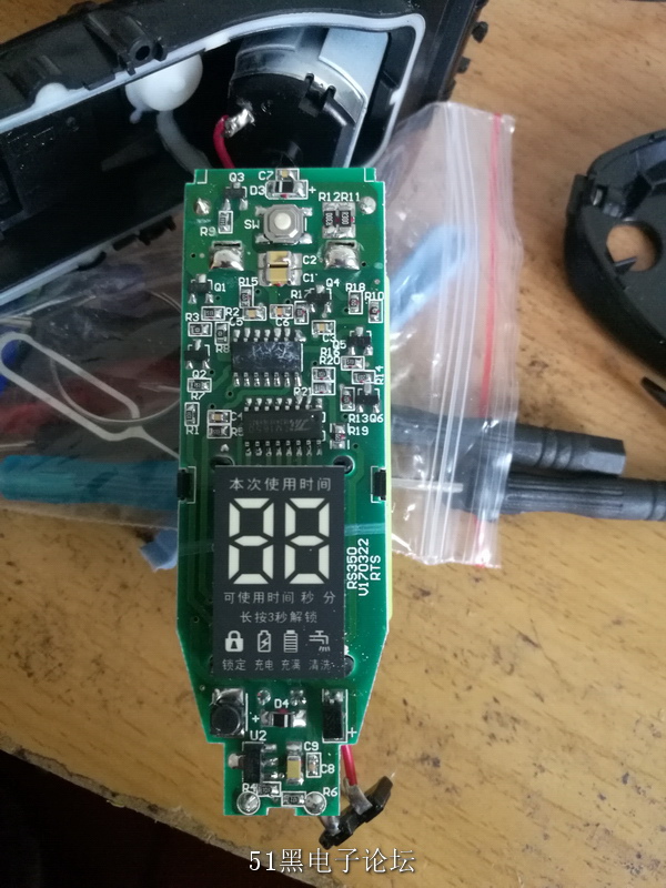

超人337剃须刀,每次充电二十分钟就可以充满,使用十分钟就用完,没电报警,我测试了下显示为零还可以正常使用,如果按充电时间充电,冲满只有2.6V电,如果还继续冲,可以充到2.8V,我不知道充电时间和使用时间是怎 ...

可能电路板带快充,串个电流表实测一下充电电流,看快充电路是否正常
在电池一段串电流表和在5V输入端串电流表,这两个哪个串比较准确。
ID:822576 发表于 2020-9-27 20:57
黄youhui 发表于 2020-9-27 08:22
这种情况一般是你的单片机ADC采集出错了,给出了错误的电量指示,然后单片机算出错误的使用和充电时间
不知道型号的芯片可能质量太差,给出的是错误信号到led显示芯片TM1650。
ID:822576 发表于 2020-9-27 20:55
权威人物 发表于 2020-9-27 16:35
目测是通过开关来激活单片机定时器进行计时,这种时间要求不是特别高一般不会带时钟芯片,通过是采用ADC检 ...
也就是我把它想太高级了,显示充电充满和剩余时间,都不是电压来决定的。这个两个芯片一个可以查到型号,一个可能是怕同行模仿,故意擦除掉的。不知道型号的不知道功能。
ID:311846 发表于 2020-9-27 16:35
目测是通过开关来激活单片机定时器进行计时,这种时间要求不是特别高一般不会带时钟芯片,通过是采用ADC检测电压来识别是否充满电,充电时间应该只是计算你充电到充电完成的时间。充电完成不是由时间决定的,一般是电池电压决定的
ID:420836 发表于 2020-9-27 01:24
似乎电池电量计需要校准。
ID:642838 发表于 2020-9-26 21:35
这种充电只是大概估算一下时间,真实充电与电池容量和电流等都有关,剃须刀等小电器没有必要去纠结这个。
如果要充满,镍氢是采用的负电压斜率法,在充满后电压会稍微下降,用单片机等检测出这个电压下降,即认为充满电,而不是看时间来充电的
ID:748788 发表于 2020-9-26 21:05
sbcc1980 发表于 2020-9-26 20:42
是用的是镍氢电池,在背后,配的适配器电流很大。
ID:822576 发表于 2020-9-26 20:43
taotie 发表于 2020-9-26 10:47
2.6--2.8v莫不是法拉超级电容
用的是镍氢电池,在电路板的背后。
ID:822576 发表于 2020-9-26 20:42
wwh2382 发表于 2020-9-26 17:35
用的是不是镍氢电池?看那电压像。用镍氢电池的小电器一般充电电流很小,需要充十几小时才能充满电
ID:342822 发表于 2020-9-26 10:47
2.6--2.8v莫不是法拉超级电容
ID:342822 发表于 2020-9-26 10:38
没看到是何种电池
ID:96682 发表于 2020-9-26 00:58
这板图有些花。这货可能都没楼主想的那么高级,那样的话要用到检测电路,也许此板可能只是用到了正计时和倒计时功能
