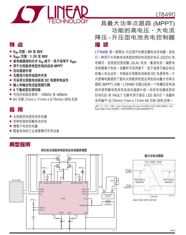

有人知道这个太阳能电池电路图的工作原理吗,没有找到芯片LT8490的引脚功能图
ID:420836 发表于 2020-9-29 08:21
您刚刚帖的图片应该是数据表的一部分。 引脚功能说明应在接下来的几页中。
