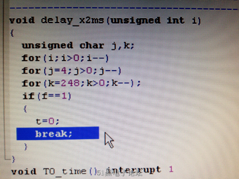

大家好呀,我是想在这个延时里当t为0时跳出,所以加了break,但是编译错误,把break屏蔽了就可以通过,为什么呢?

改成这样, 编译不会错误
void delay_x2ms(unsigned int i)
        unsigned char j, k;
        for(i; i>0;i--)
        for(j=4;j>0;j--)
        for(k=248;k>0;k--)  //; 后面多了个分号
        if(f==1)
                t=0;
                break;

可以看一下循环,这个好像在switch也是在括号外面吧!其次在if能用break吗?留个问题借楼
ID:708637 发表于 2020-9-30 10:54
先看下C语言for循环
ID:272119 发表于 2020-9-30 08:16
if一般没有带break的,你的k循环不受if控制,if在这里不是for循环内嵌语句.一句话,逻辑没理清.

ID:451718 发表于 2020-9-29 18:56
f是全局变量吧?  在定时器中断还是外部中断里面被改变?  if语句没有起到延迟的限制作用,for循环执行完后,无论if判断结果如何,都会退出这个延迟函数。 if判断只能判断f的值,而去改变t的值。  多看看c语言基础知识吧。

这个延时是个闭环,如果搞条件的话放在外面。
详细说下,谢谢啦
ID:777834 发表于 2020-9-29 16:48
说错了,是当f为1是跳出这个延时
