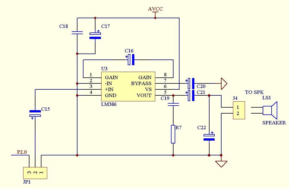

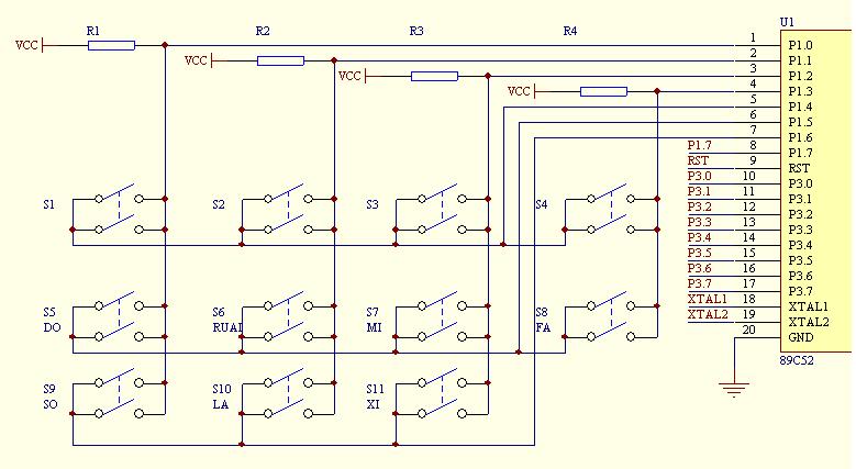

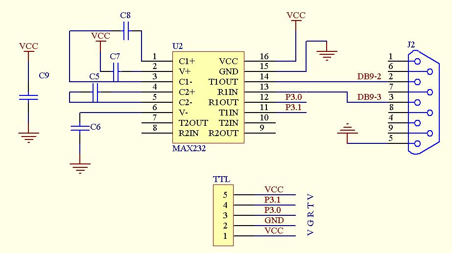

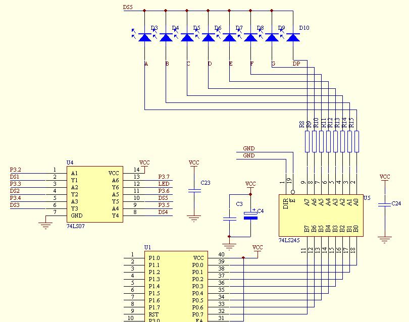

电子琴程序和STC89C52RC单片机各模块图分析! DZQ-2焊接注意事项 为保证制作出的成品板质量及外形美观,请按照以下步骤进行焊接: 1、电阻。一般电阻的高度最低,因此先焊电阻。注意焊接时观察PCB板的焊盘与 ...
