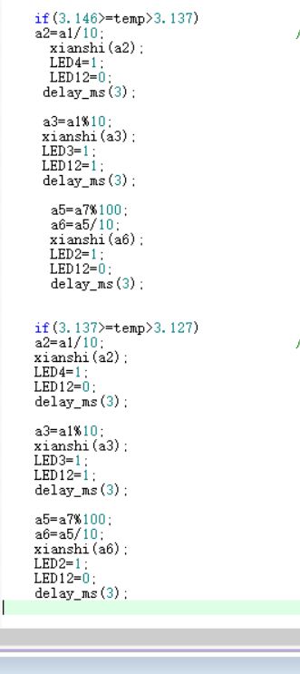

请教这段C语言代码如何做一个循环?
查看数: 2586 | 评论数: 8 | 收藏 0
发布时间: 2020-10-4 01:16
见下图,这段C语言代码要做一百多个if选择,程序每运行一次会进入其中一个if语句,全部写完会有上千行代码,现在我已经写出了两个if选择,用什么样的代码才能省掉这上千行代码,同时又能实现程序功能呢?请大家指教 ...

是用的数码管显示,我是新手,定时器没用过,还不会用。我是把一百多个数值放在一个数组里面,temp是ADC ...
如果你的目的是把ADC值显示出来,不需要那么多代码吗,也不需要要和数组对比,直接显示不就可以了。

那个判断语句应该都有问题,
if(3.146>=temp&&temp>3.137)
是用的数码管显示,我是新手,定时器没用过,还不会用。我是把一百多个数值放在一个数组里面,temp是ADC采样值,用temp的值和数组里面那一百多个数值做对比,对应上哪一个,就把哪一个显示出来,就是不知道怎样做一个循环,让它自己扫描数组里面的值,我主贴里面截图那种方法是最笨的方法,要复制一百多段,上千行代码

有一百多个数值,被封装在一个数组里面,用选择语句扫描这一百多个数值,看temp的值对应数组里面哪一个数值,不知道该如何写这个循环的代码

那个判断语句应该都有问题,
目测你应该是使用了数码管显示,可不可以考虑数码管刷新放在定时器里面,定义全局变量保存读取的数值,那样代码就可以减少很多。
使用if嵌套,那样应该是可以少定义一部分变量的,也可以减少代码。

判断语句不应该是这样吗

用对分查表法。
