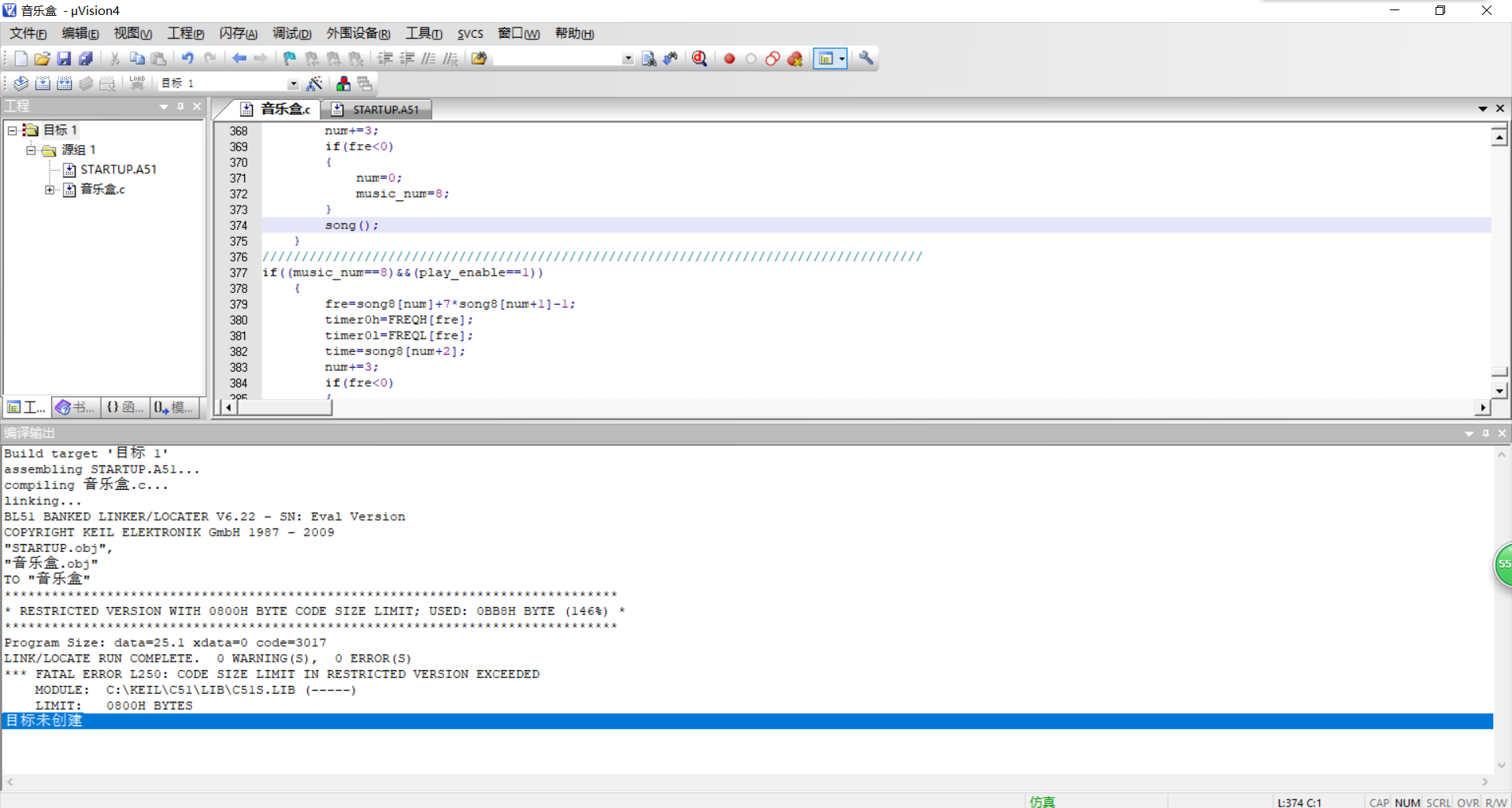

这个目标未创建是为什么?

ID:164602 发表于 2020-10-5 08:52
这个“目标末创建”的意思是:
没有成功编译,没有得到编译文件。不是你的工程什么的末创建。
ID:220661 发表于 2020-10-4 19:55
程序空间跑到800H以后了,虚假超大了,检查芯片选择和工程设置以及其它
