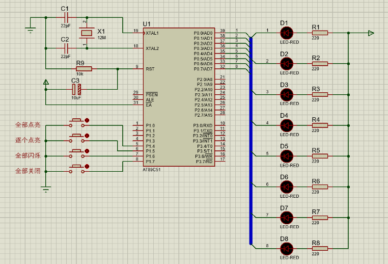

单片机多个独立按键控制不同功能的led灯,检测按键部分好像出了问题,求解
查看数: 3161 | 评论数: 5 | 收藏 0
发布时间: 2020-10-4 17:00
单片机源程序如下: #include<reg52.h> #define uchar unsigned char #define uint unsigned int void delayMS(uint x); void KeyProcess(uchar Key); uchar GetKey(); //延时函数 void delayMS(uint x) { &n ...
ID:827243 发表于 2020-10-9 18:53
晕死, 按键高4位, 你判断低4位,错了。
switch (P1)
case 0xF7: k=1;break;
case 0xFB: k=2;break;
case 0xFD: k=3;break;
case 0xFE: k=4;break;
default: k=0;
ID:275826 发表于 2020-10-6 09:58

ID:332444 发表于 2020-10-6 09:58
按键释放后主程序再次调用按键就被赋值0,因此,思路需重新考虑。

ID:89515 发表于 2020-10-5 12:54
你的按键接的高四位吧?按键2,3的功能有逻辑问题。
