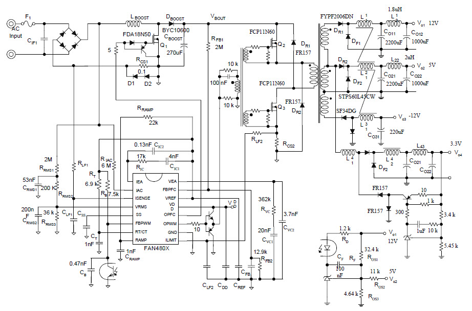

AC转DC开关源,如何设计输出额定电流2A,功率因数PF>=0.9呢
如题

ID:826350 发表于 2020-10-6 20:11 | 只看该作者
24w的电源功率比较小,可以用逐流滤波电路,不需要做额外的PFC处理,功率因数可以达到0.9,用电路仿真一下,调整一下电容参数

ID:525582 发表于 2020-10-8 10:10 | 只看该作者
L6562加UC3842加LM358可以做,如果你是业余DIY,还是比较困难的

ID:258566 发表于 2020-11-1 21:33 | 只看该作者
fan4800也可以。
