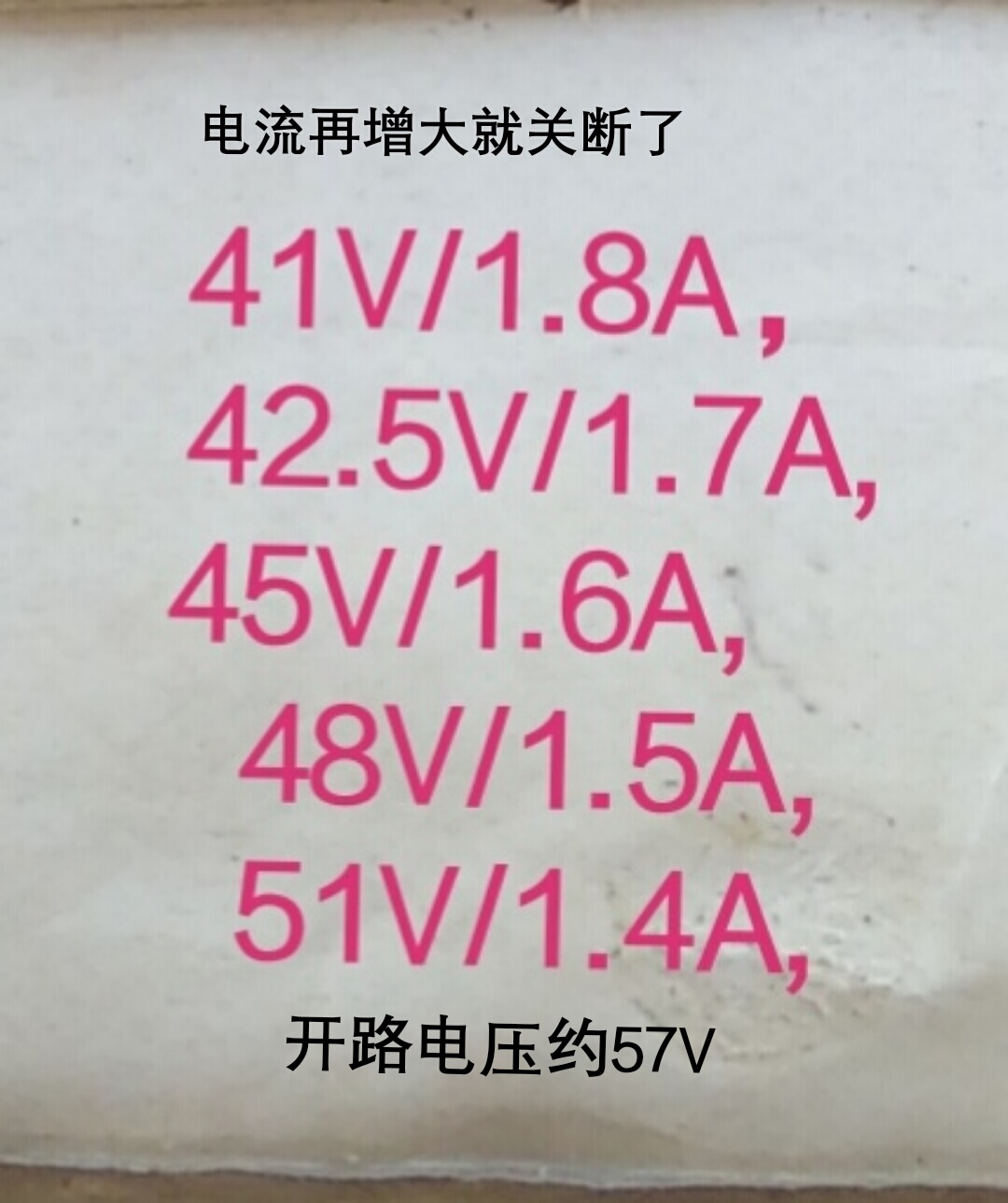

“48V”充电器(不知是铅酸电池还是锂电池)。给“48V”铁锂电池充电,电流约1.8A,电池电压到58V左右(铁锂电池限制电压58.4V)关断(没有“涓流”阶段),充电器输出串2欧电阻给48V铁锂电池充电可以见到“涓流”阶 ...

有点像恒功率充电   电压大电流小
