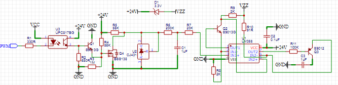

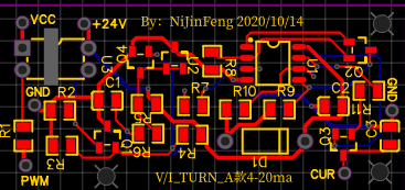

工业现场往往会用到4-20MA电流值来作为信号传输量,V/I转换电路也是最最基础的一部分;电压转电流的一个简易图 图三本人基础较差,以上仅为练手作品,后续有时间,可能补上STM8L152芯片通过按键调节输出PWM信号 ...
