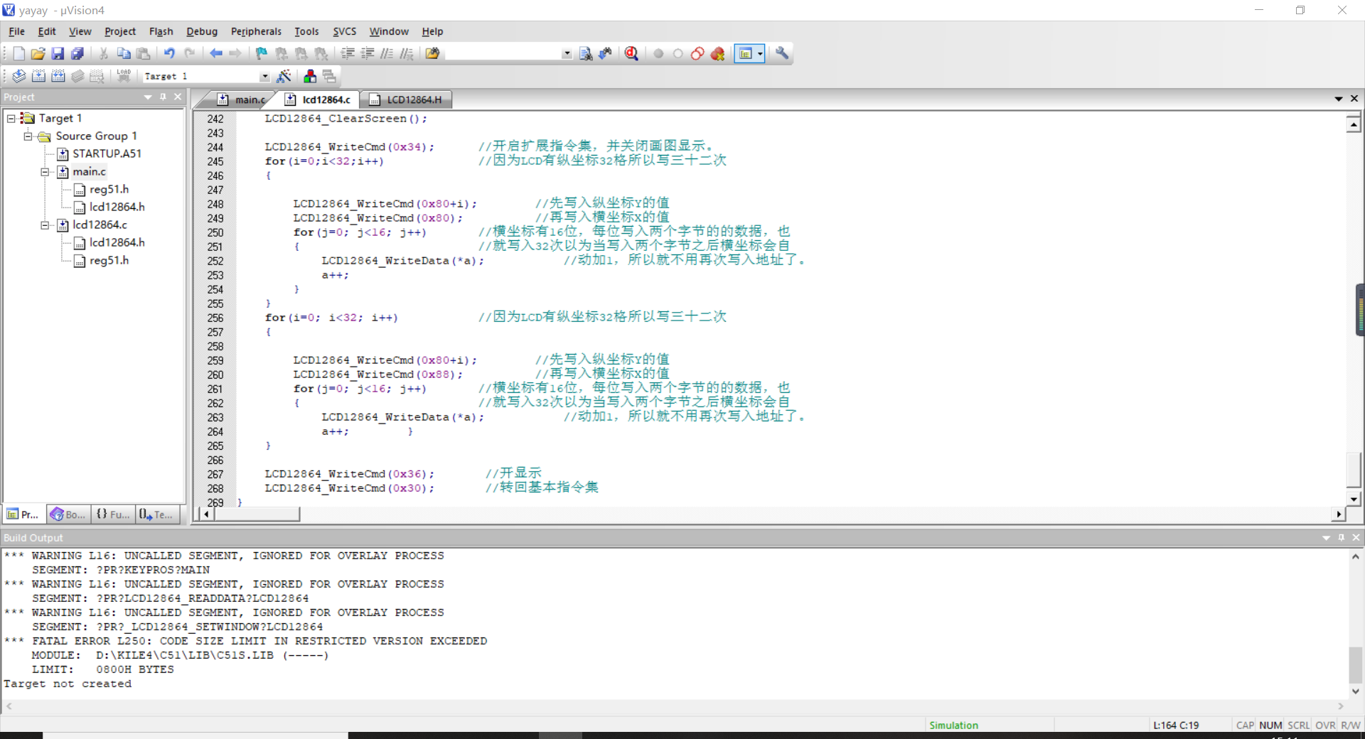

这个编译后为什么不能生hex文件,是什么地方有问题吗

有错误呢,。故障代码L250,。有错误肯定是无法生成目标文件呢
ID:414556 发表于 2020-10-16 19:05
编译错误,所以没有生成HEX文件.
ID:654028 发表于 2020-10-16 16:53
编译有错,导致无法生成target。
魔术棒那里的output有生成.hex文件的选项,勾上
ID:328014 发表于 2020-10-16 16:02
这个是因为你的Keil软件是试用版,不支持大于4k的hex,你可以向Keil公司购买此软件即可解决
