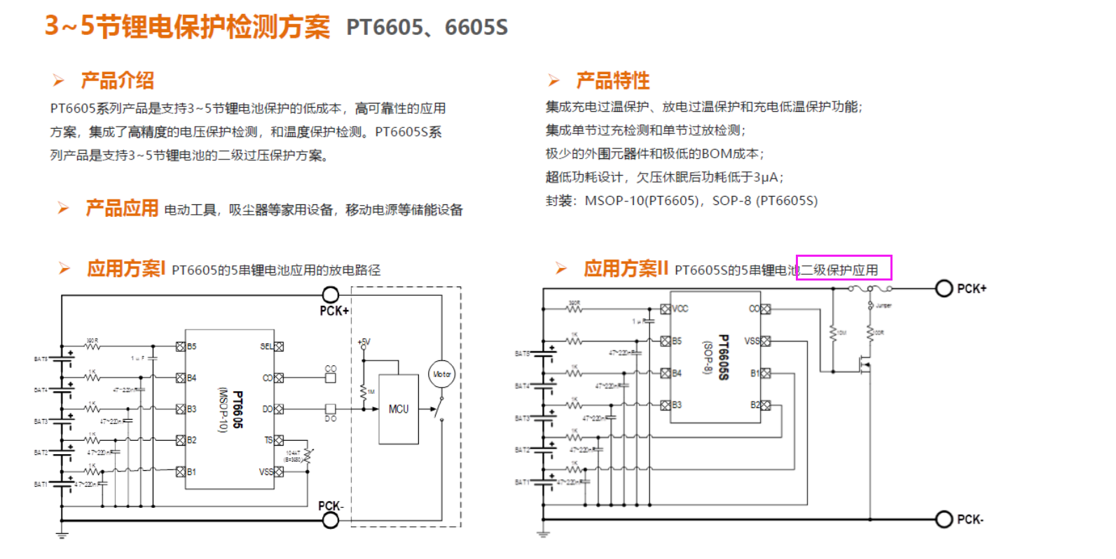

关于BMS的二次保护芯片 已经用了电池管理芯片管理电池组每节电芯  那二级保护芯片也有对应的管脚接在每节的电芯上  这样不会和电池管理芯片冲突吗?芯片之间不会发生灌流?
