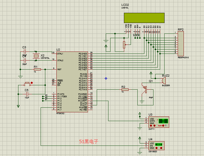

这是我这几天用51单片机做的温湿计 在附件配套代码和仿真电路图

其中用到的元器件有at89c52,dht11,18b20,1602,三极管,蜂鸣器 我让dht11的湿度和18b20的湿度在1602显示屏上显示 第一行是dht11的湿度 第二行是18b20的温度 因为dht11温度不敏感,所以没有使用 并且在程序中 ...
