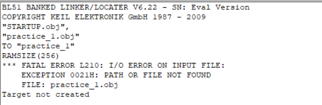

Keil路径是全英文路径没错为啥项目老提示找不到路径?

1692483014 发表于 2020-10-21 18:47
路径太深,尤其是windows 32位的系统,路径太浅了,你直接放到D盘根目录试试
好的已经解决了谢谢
