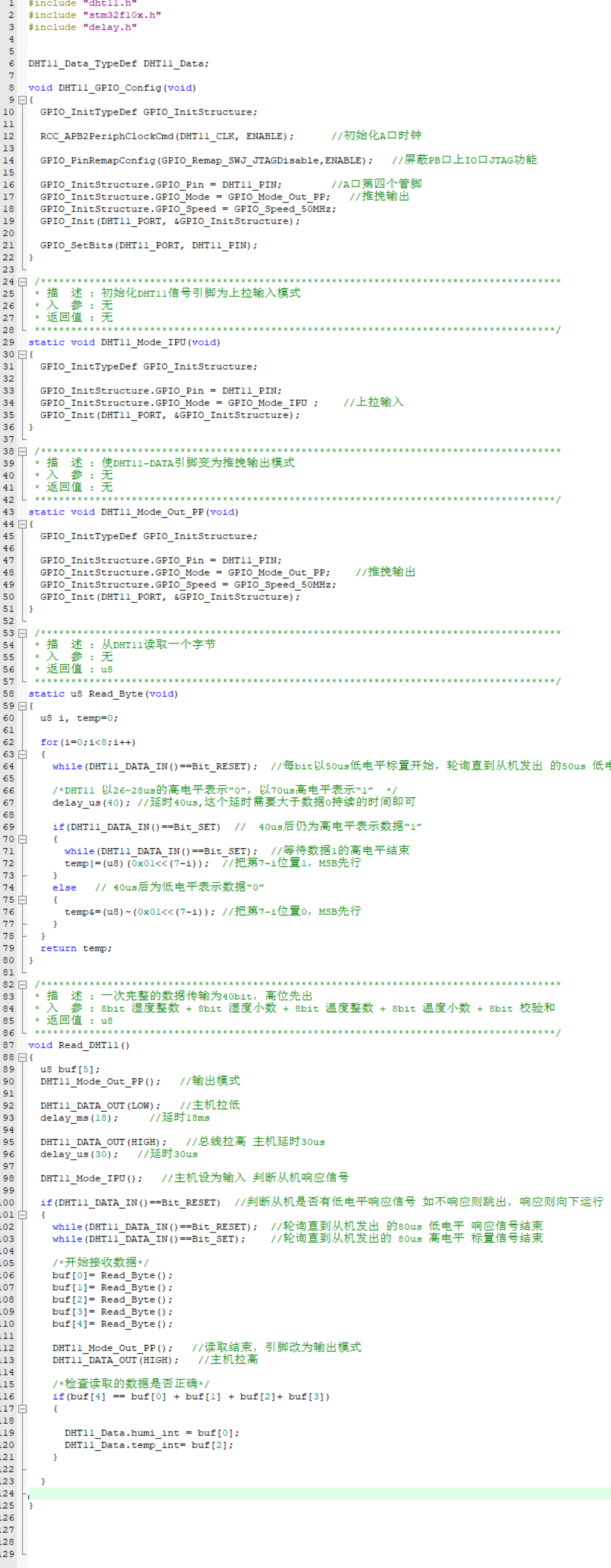

为何我的dht11用51单片机和STM32读出来的湿度数据不一样,32读出来的数据总是高很多
查看数: 2599 | 评论数: 4 | 收藏 0
发布时间: 2020-10-21 12:19

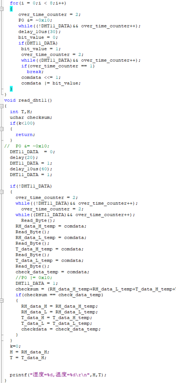

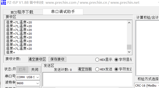

求助,为何我的dht11用51和32读出来的湿度数据不一样,32读出来的数据要比51读出来的高很多
ID:814422 发表于 2020-10-21 20:54
问题解决了,的确是电压的问题,接上51单片机的5v就解决问题了
ID:814422 发表于 2020-10-21 19:28
daemondong 发表于 2020-10-21 16:39
dht11 工作电压 3.5-5.5V ,你32板子是3.3V吧,这样读数是不准的。
32是连的3.3v,但连上那个5v的接口就直接没有数据,读不到温湿度,51的5v却能正常读取,会不会是板子出问题了
ID:814422 发表于 2020-10-21 12:21
32读出来的数据会稳定在87左右,而且用过几次后,读出来的数据会越来越高,会稳定在92左右
