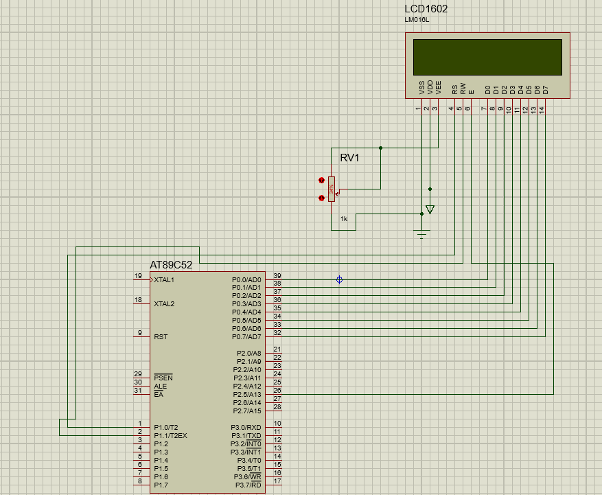

新手求助_Protues仿真LCD1602不显示字符
查看数: 2128 | 评论数: 2 | 收藏 0
发布时间: 2020-10-21 23:29
改变LCD1602的背光显示亮度也无果,深夜求助!
ID:651735 发表于 2020-10-21 23:51
问题已经解决,P0口需要加上拉排阻
错误原因:误以为仿真软件只需要逻辑正确即可
