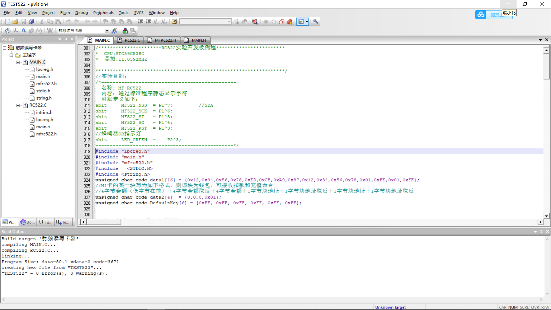

程序无错误,无警告,烧到板子上蜂鸣器一直响。程序是商家给的

蜂鸣器电平变化了,应该在初始化的时候把电平拉高
ID:867725 发表于 2020-12-26 16:22
先初始化,把蜂鸣器置1

ID:843449 发表于 2020-12-26 08:59
可能是你一直给的低电平,蜂鸣器才会一直响
ID:835687 发表于 2020-10-28 14:56
是不是蜂鸣器初始化电平置高了,程序启动时蜂鸣器电平取反试试

ID:828160 发表于 2020-10-27 21:13
无错误,无警告只能说明语法是正确的,不能说明逻辑是正确的。

ID:143767 发表于 2020-10-27 13:05
上电初始化以后,设置BEEP=~

ID:420836 发表于 2020-10-27 07:41
初始化后,将引脚设置为低电平以使蜂鸣器静音。

ID:195446 发表于 2020-10-26 20:16
蜂鸣器应该是高电平驱动,上电P2.3是高电平所以会响。程序开始加一条指令把P2.3置0.
