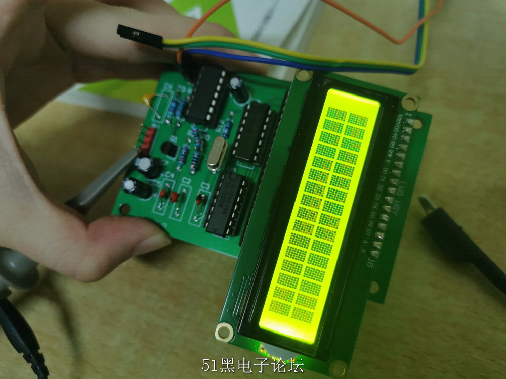

LCD1602显示问题,正面看全是黑色方块,只有斜着才能看清

正面看全是黑色方块,只有斜着才能看清,请问是什么问题呀?

灰色对比度问题,可以在1602第二个引脚那里结果滑动变阻器用来调节灰度

调对比度

调节对比度

这是对比度设置的问题,硬件上可以通过电位器调节V0的电压来调整,也可以通过软件来调节,初始化代码里应该也有粗调和微调对比度的指令

对比度问题,在1、2、3脚(VSS、VDD、VO)接一个10K微调电阻(中间抽头接VO),慢慢调节即可。

VO 和 GND之间接一个10k的可调电阻,慢慢调整就好了。
