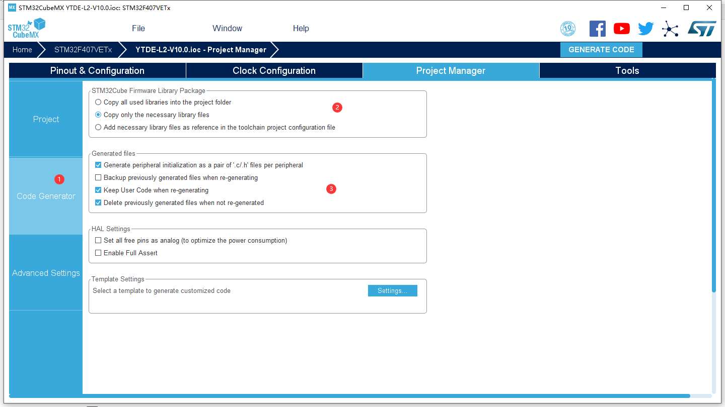

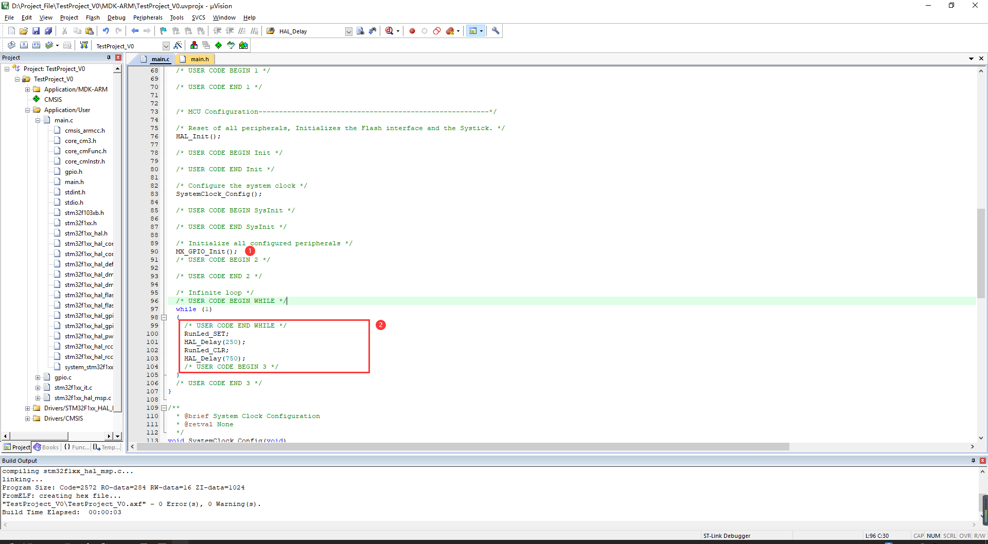

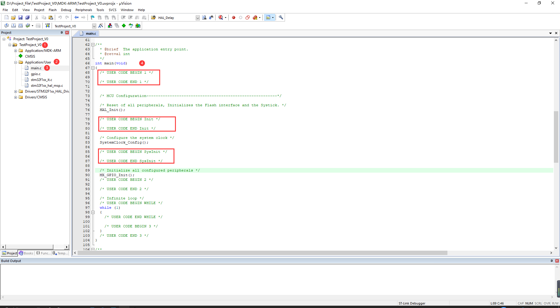

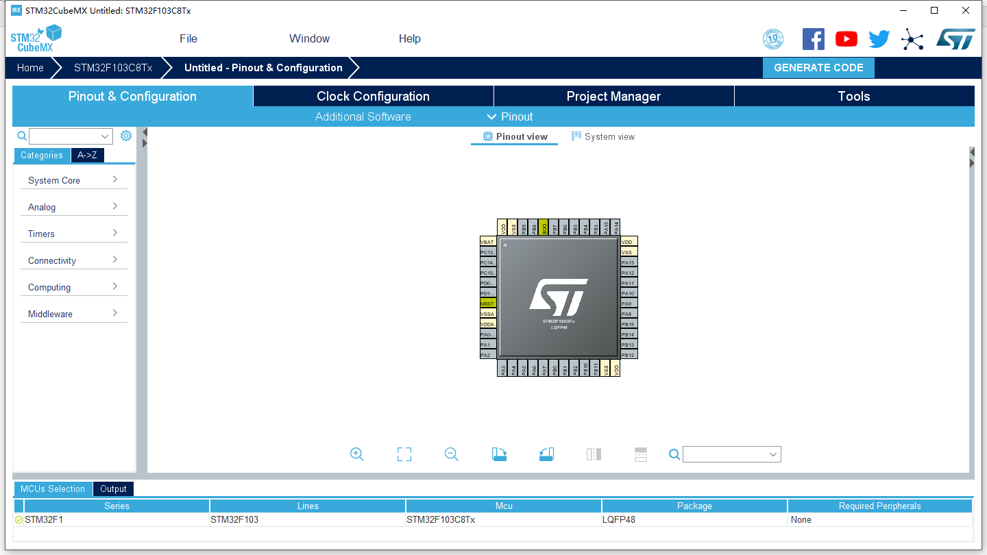

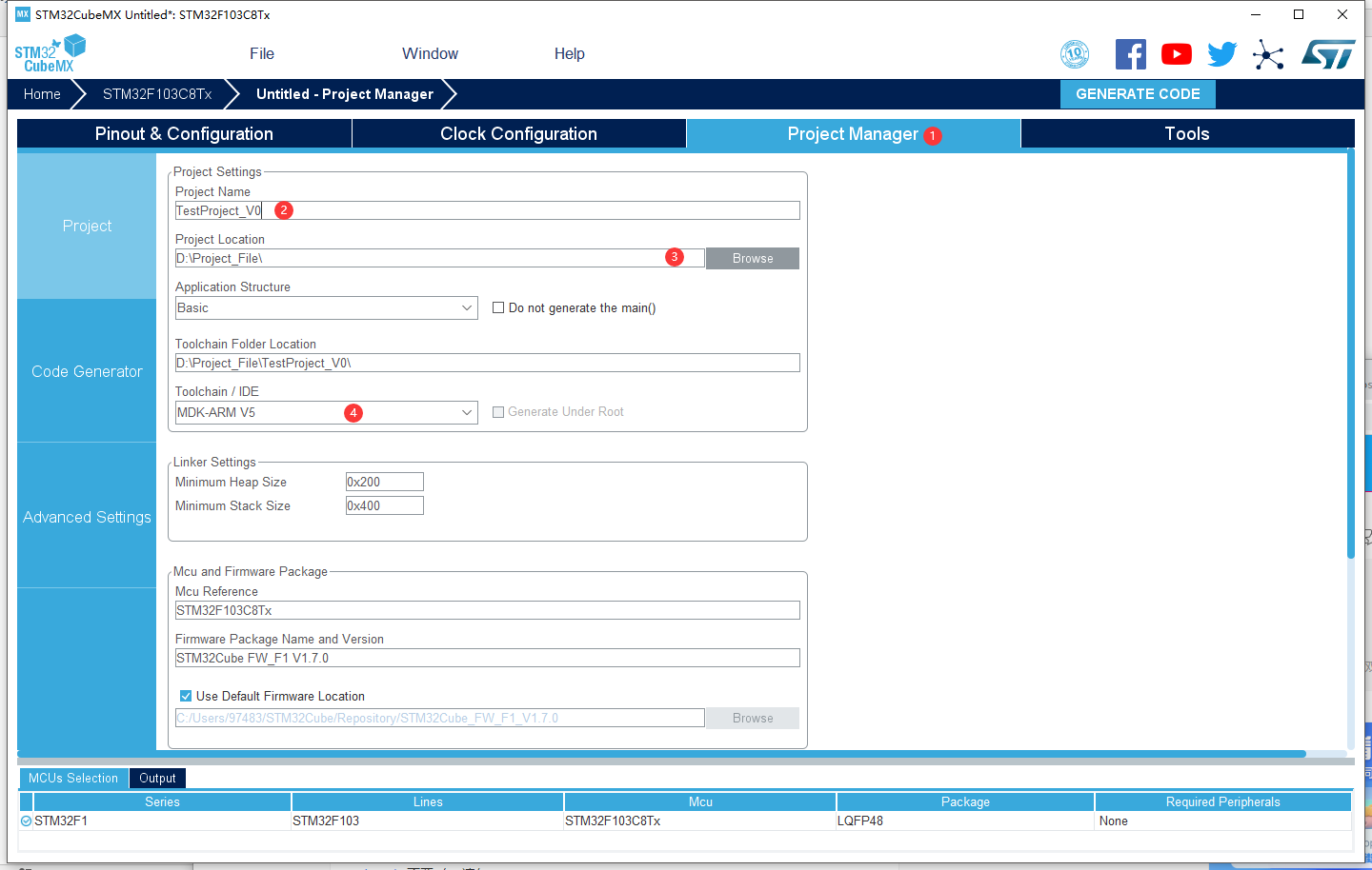

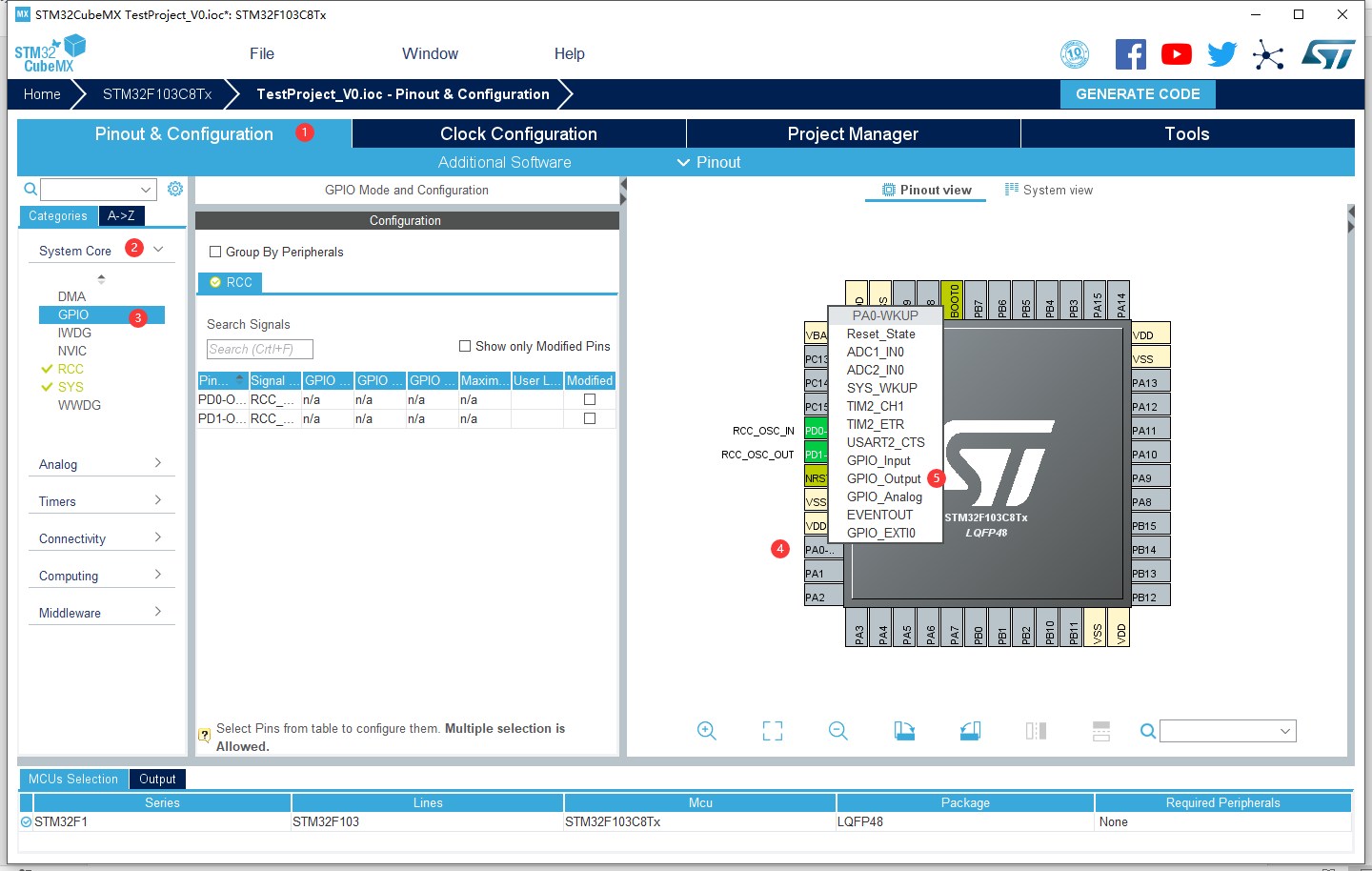

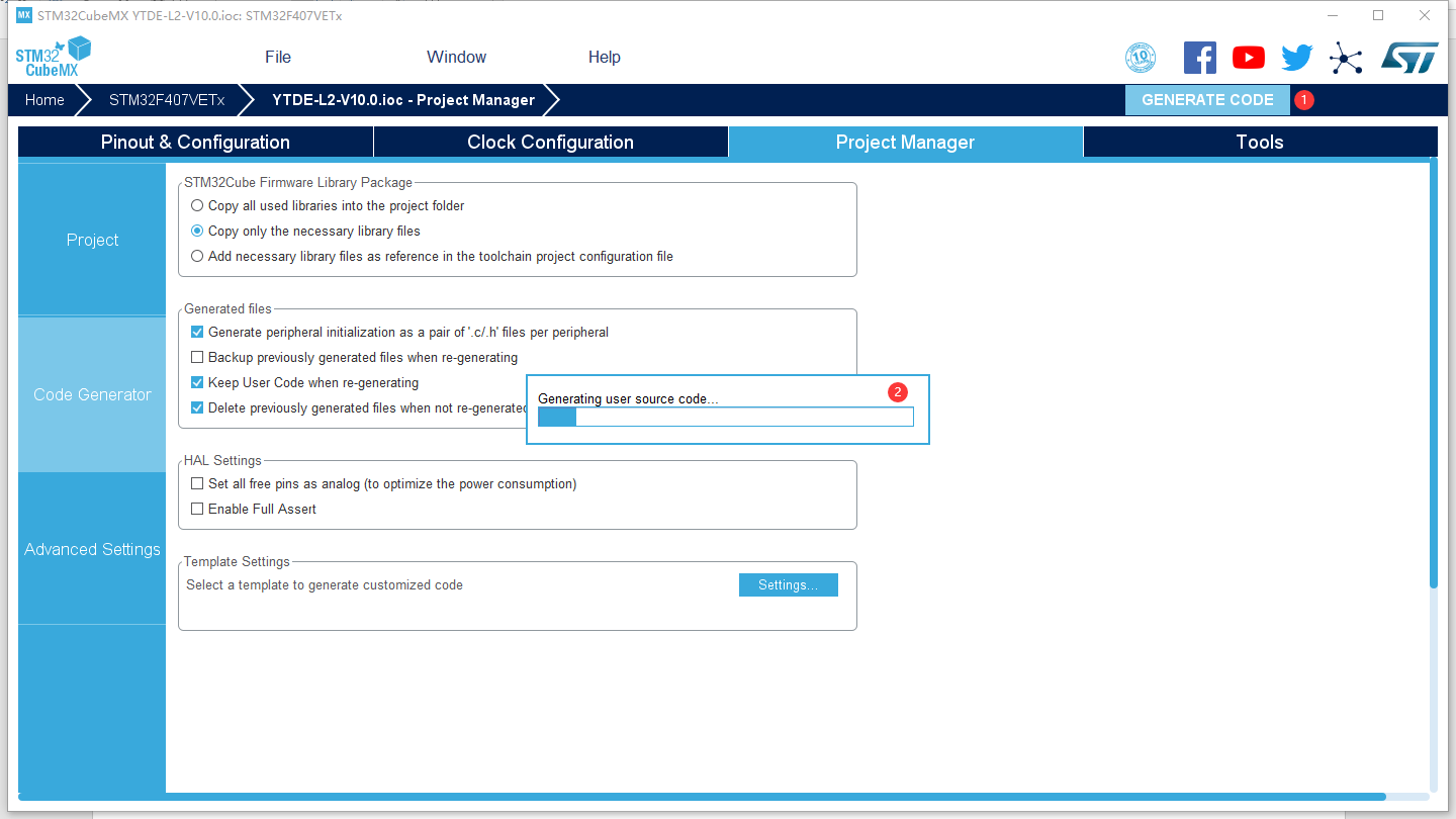

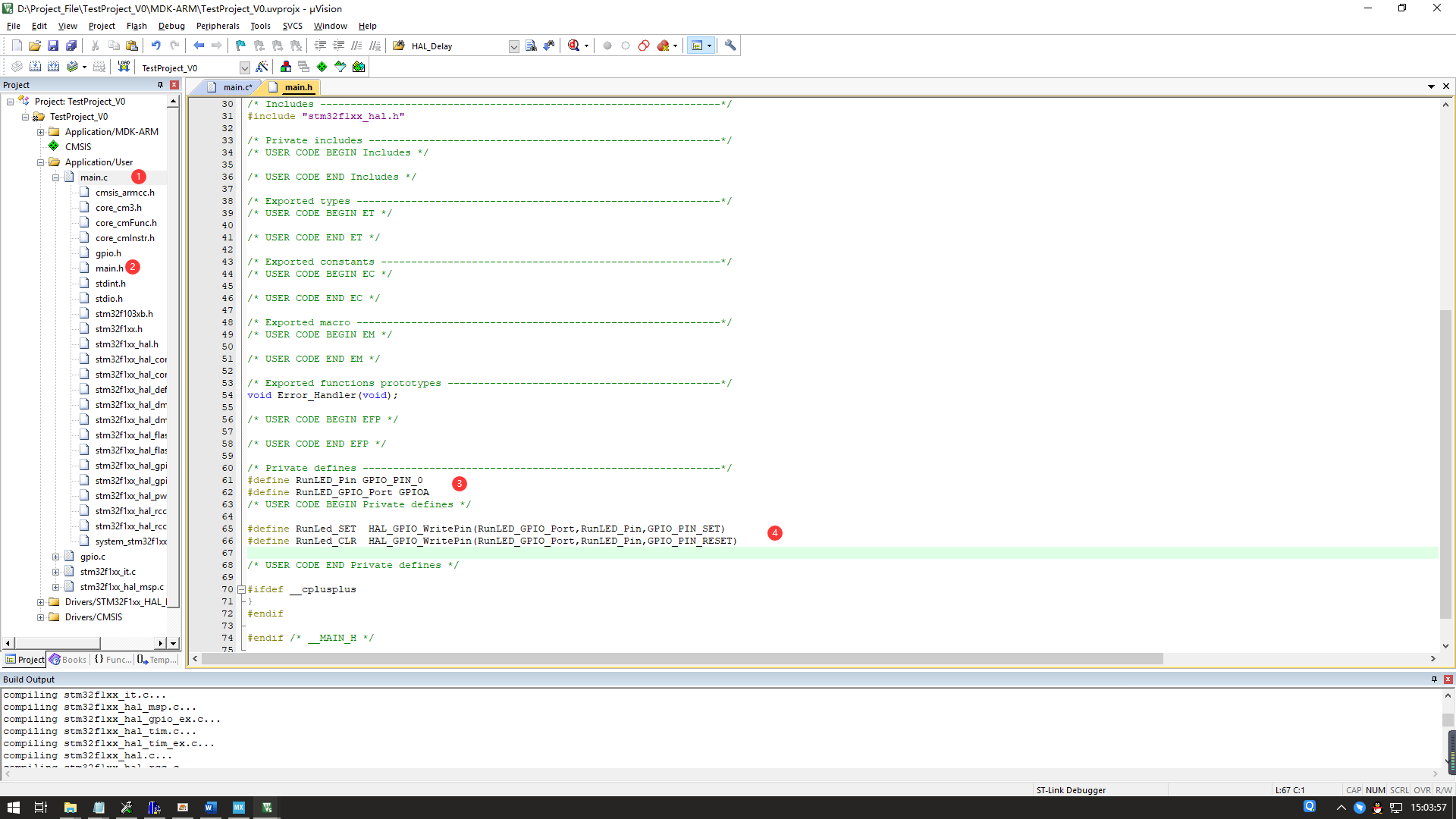

本帖最后由 xuchaopan 于 2020-10-30 15:38 编辑 一、       介绍STM32Fxx系列单片机在CubeMX软件的加持下,大大的提高了开发效率并缩短前期开发时间。CubeMX软件支持意法半导体的所有32位单 ...
