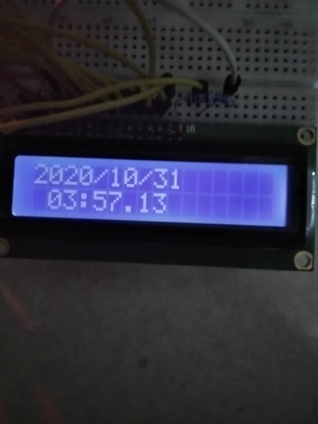

这个单片机LCD1602时钟程序到底哪里出问题了?
查看数: 3102 | 评论数: 6 | 收藏 0
发布时间: 2020-10-31 18:15
为什么我程序里定义了星期,这上面却不显示?显示用的是LCD1602,时钟用的是DS1302.求解 单片机源程序如下: /***************************************************************************************** ...
ID:88256 发表于 2020-10-31 20:58
你这程序是拼凑的吗?你的年月日等为了显示都是+30转换成ASCII码,但星期的显示方式却是不一样,是字符串直接显示,而判断却是1到7,但是从1302提取数据后却习惯性+30(286行的day=(read_clock(0x8b)%16)+0x30; //星期),这样肯定造成判断错误而不会显示星期的英文字母串,把+30去掉试试吧

ID:639106 发表于 2023-5-3 07:22
hhdsdy 发表于 2020-11-1 17:54
你的程序都贴在这里了,不管问题怎么解决的,说一下哪里出错怎么解决的,也给大家学习一下吧。
Emmm,一眨眼就过了三年。刚刚翻了下以前的程序,第286行的day=(read_clock(0x8b)%16)+0x30;只要改成day=read_clock(0x8b);就行了(+0x30是转成ASCII,%16是取低位)

ID:592261 发表于 2020-10-31 22:44
加一个default测试一下
ID:568565 发表于 2020-10-31 20:35
switch (day)里面加一个default测试一下有没有显示,如果有显示就是day有问题
