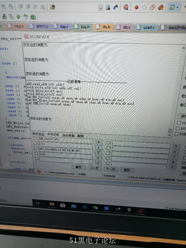

串口调试助手发送多次,偶尔能接收到一次,什么原因
查看数: 2334 | 评论数: 3 | 收藏 0
发布时间: 2020-11-3 14:08
如图所示,发送很多次成功一次
ID:736933 发表于 2020-11-3 17:30
可能单片机时钟不准,导致波特率不准也会有这种现象。
ID:46065 发表于 2020-11-3 15:27
串口与定时器不能一起用,用了就是这样
ID:514901 发表于 2020-11-3 14:35
可能程序有其他高优先级的中断抢占了串口中断
