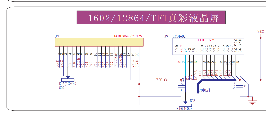

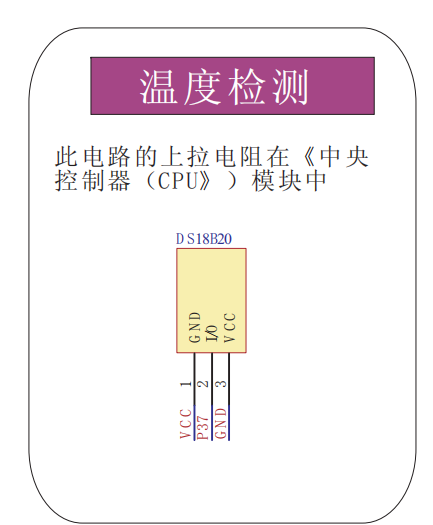

ID:826942 发表于 2020-11-5 21:29
51hei团团 发表于 2020-11-5 16:36
能分享一下原理图或者介绍下电路连接吗?
这里面源码里可以看到电路怎么连接的,我程序说明里有那个传感器接哪里口,温度的好像是P3.7。12864的显示可以看看源码里面的定义,数据用的是P0端口。
