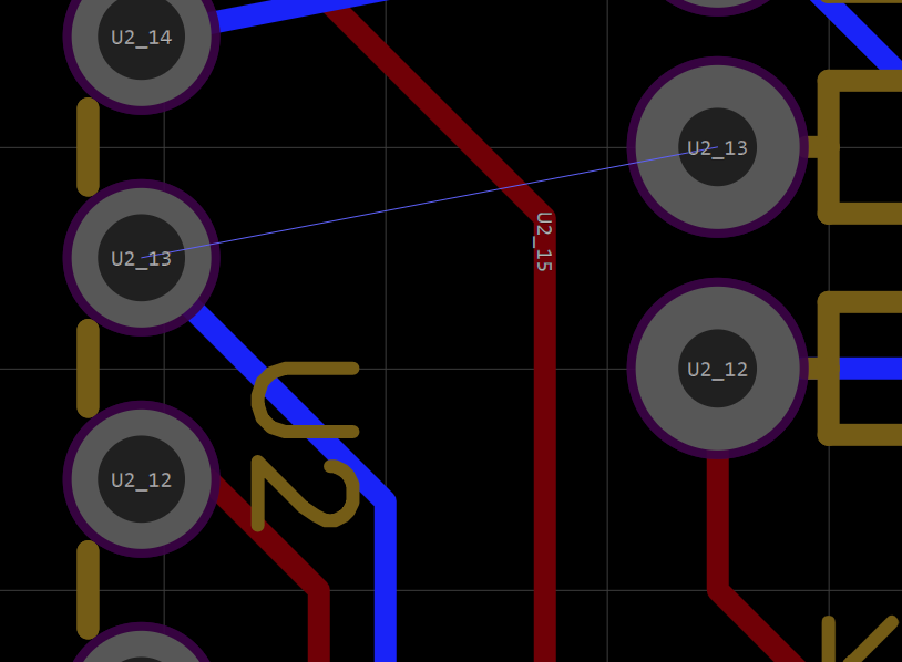

请问这种地方该怎么画PCB呢?最短直线过去吗

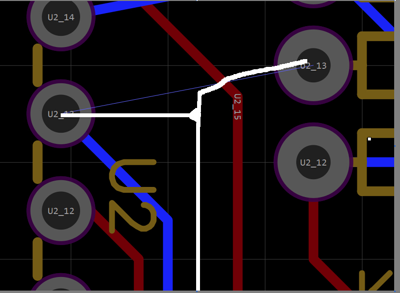

本帖最后由 laopihappy123 于 2020-11-7 12:52 编辑 如图,是最短直线过去吗...新人第一次画,但是好像这样子就有锐角了?..... 怎么办啊 求问大神 图2 : 我改成这样了 大家看看行吗
ID:592807 发表于 2020-11-9 08:36
不是高精度的数字电路的话,锐角影响不大。怕影响的话的就直接焊盘到焊盘,差不了几公分距离
ID:518902 发表于 2020-11-7 12:47
Y_G_G 发表于 2020-11-7 08:21
底层先走右边的孔,左边的直接连过来不就得了你走的线估计太小了,最好是0.5mm以上
我用的是10mil的线 ,一般信号线应该够用了吧...

ID:420836 发表于 2020-11-7 09:51
手动重新布线PCB走线以实现最佳布局
ID:216962 发表于 2020-11-7 08:30
直接直线过去吧
ID:96682 发表于 2020-11-7 07:19
这样子编排把问题复杂化了,两边 U12 U13 直连即可其它再编排过呗
