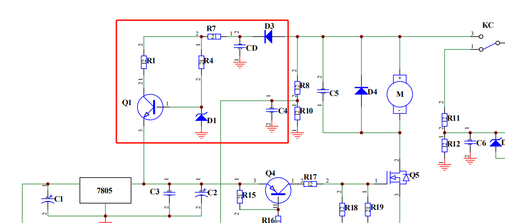

求教电机驱动电路中二极管,稳压管的作用和取值?这个电路的原理求分析
查看数: 1745 | 评论数: 2 | 收藏 0
发布时间: 2020-11-13 23:17
请教下图纸红框内几个电阻,二极管,稳压管的作用和取值,感谢!
ID:278840 发表于 2020-11-14 09:33
图不完整,不好分析,电机电压不知道多少,红色框估计是一种保护电路
ID:612392 发表于 2020-11-14 08:59
D1取值要大于5V吧,估计取个6-7V。
不太理解7805要来干啥,开关KC打到3,Q4导通的话,也能驱动Q5呀。
红框电路难道是双保险吗?确保Q5一定能导通?
