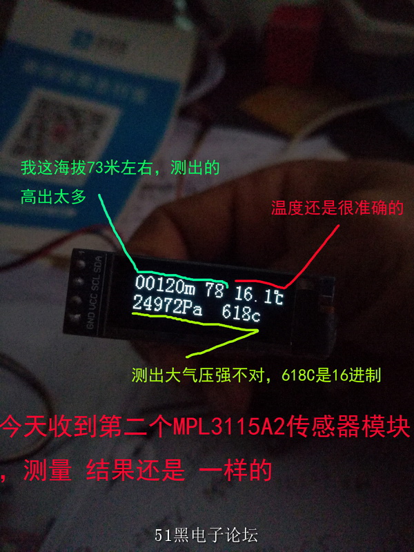

MPL3115A2测出数据不准确问题
查看数: 3379 | 评论数: 6 | 收藏 0
发布时间: 2020-11-18 09:43
这是又买一个MPL3115A2传感器模块测量。结果都是这样,海拔测出120米,我这实际海拔73米左右,后边78 是16进制显示 温度还是很准确的,手摸反应灵敏 气压测出高的离谱, 不是说这模块测出数据是补偿过的吗?

Y_G_G 发表于 2020-11-20 14:26
没有完整的代码,看不明白,最主要的数据转换部分没有
以下是我改了你的代码,你参照一下
我试试
ID:401564 发表于 2020-11-20 14:26
新乡家电维修 发表于 2020-11-19 19:31
sda  BIT        p1.0   ;SDA数据信号
        scl  BIT        p1.1   ;SCL时钟信号
           address        equ        31h    ;地址数
以下是我改了你的代码,你参照一下

/*                读取数据这一块,最好是直接用 OUT_P_MSB  DATA                030H
                                                                        OUT_P_CSB  DATA                031H
                                                                        OUT_P_LSB  DATA                032H
                专门用来存放海拔三个数据,用R0指向容易混乱*/

        lcall         ack                 ;读取一个地址的数据之后,这里应该是要发送一个不应答信号,而不是应答,这条指令不要了
/*                CLR                SCL
                延时
                SETB        SDA
                延时
                SETB        SCL
                延时
                CLR                SCSL
                延时
                CLR                SDA
这要发送一个不应答信号*/

ID:401564 发表于 2020-11-19 08:35
这个是IIC通讯协议的,只要有一个数据能读写,那么IIC的读写就是对的
现在的问题就是你数据处理的问题了,你整了好几天,都是靠猜,难道不是应该把代码上传上来看一下吗?
不要去怀疑去元件本身的精度,就算是会有元件本身的问题,但这确实少之又少,更何况你手头上已经有两个了,换一下就知道结果了
其实就是数据处理的问题而已
