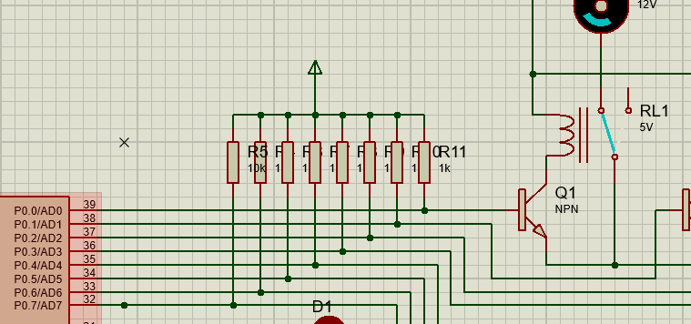

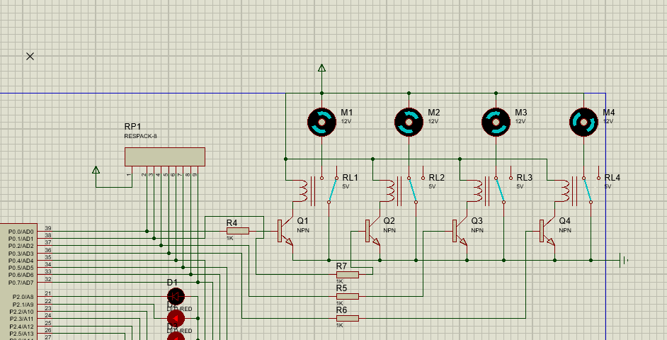

本帖最后由 bruce-- 于 2020-11-19 18:52 编辑 请教各位一个问题:我做的是单片机通过UART串口通信指令来控制电机开关的一个项目,师傅给定的指令有ON  1(电机编号)、OFF 1  、ON ALL、OFF ...

你好,串联电阻之后已经能正常读取了,谢谢

ID:158375 发表于 2020-11-20 10:57
楼主:这大概是电路问题,不知道你怎么判断 STATUS 。从电路图看,你的电路有些问题,P0直接对 NPN 这样接不合适,中间应加一个电阻啊。
P0----电阻------PNP 的 b
