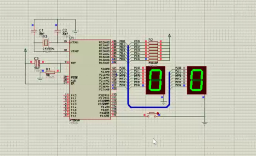

单片机汇编语言电子时钟按一下启动,再按一下暂停,再按一下清零 如何加按键
查看数: 2400 | 评论数: 4 | 收藏 1
发布时间: 2020-11-20 23:36
汇编语言电子时钟按一下启动,再按一下暂停,再按一下清      SECOND  EQU  30H      COUNT  EQU 31H ORG 00H LJMP START ORG ...

你要在暂停里面加另一个按键判断,加秒寄存器就行了
可以来段简单的程序吗?让我感受一下,我是真不会用按键。
ID:72088 发表于 2020-11-21 08:13
你在中断里要加延时判断另一个按键是否有动作判断
ID:96682 发表于 2020-11-21 05:52
这仿真图与程序不符吧
