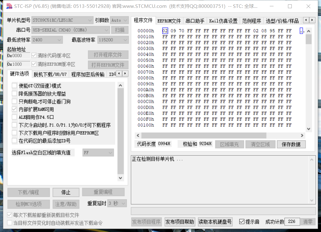

stcisp提示:正在检测目标单片机,驱动ok换了线也不行
查看数: 2360 | 评论数: 2 | 收藏 0
发布时间: 2020-11-21 19:47
大佬们 我这个51单片机串口 驱动都安装好了型号  为什么还是一直检测  换了线和接口还是不行 ,去年用的时候挺正常的
ID:687694 发表于 2020-11-22 11:20
这种情况无法检测到单片机,接口驱动正常,检查连线是否正确,单片机是否起振工作,单片机是否进入下载状态,有可能需要冷启,复位等措施使单片机进入下载状态。
ID:217038 发表于 2020-11-21 23:52
晶振是否正常?P3.0 P3.1是否连接正确?
