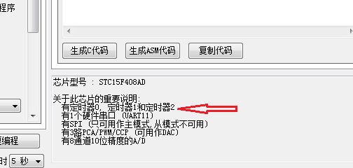

STC15F408AD单片机到底有没有定时器1
查看数: 3482 | 评论数: 10 | 收藏 0
发布时间: 2020-11-23 17:10
近期用到这个STC15F408AD,查资料PDF上写的没有定时器1,而下载软件写的有定时器1。迷茫了 。我测试的也有定时器1,有知道的师傅们请回下,谢谢

robinsonlin 发表于 2020-11-24 11:55
刚刚帮你问了官方, 官方说T1可以用。你想用就用,放心用,不会有问题。
好的 明白了 谢谢

rong2017 发表于 2020-11-23 20:57
我测试定时器1可以用,但又不太放心。

ID:211814 发表于 2020-11-23 23:30
Y_G_G 发表于 2020-11-23 22:07
你怎么测试的?
最好是关闭其它定时器,然后开T1,通过一个IO测试结果
数据手册上没有就没有,如果有的话, ...
我是单独开定时器1中断输出不同频率接LED测试的  频率都正常。做比特率发生器串口通信也正常。也可能是版本更新了吧

rong2017 发表于 2020-11-23 21:02
我测试的定时器1可以用,不知道为什么。15系列一半都有定时器0,1,2
你怎么测试的?
数据手册上没有就没有,如果有的话,那可能是更新了

Y_G_G 发表于 2020-11-23 20:53
恭喜你中奖了,没有!
只有0和2,其它不算,不实用
15系列好像全部都没有

robinsonlin 发表于 2020-11-23 18:16
这款芯片,定时器1确实不能用。 应该是内部用作了CCP的计数用途
我测试定时器1可以用,但又不太放心。

恭喜你中奖了,没有!
只有0和2,其它不算,不实用
15系列好像全部都没有
