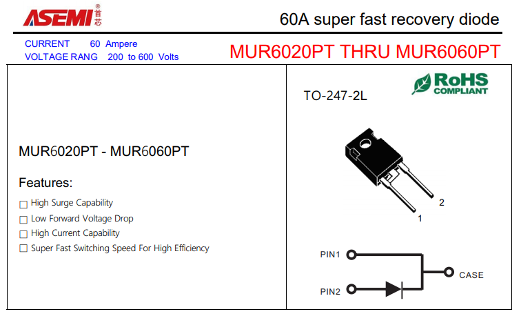

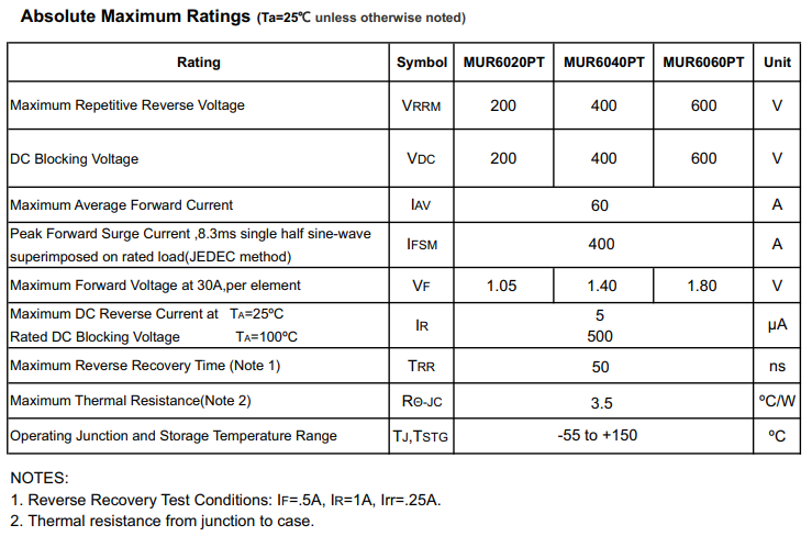

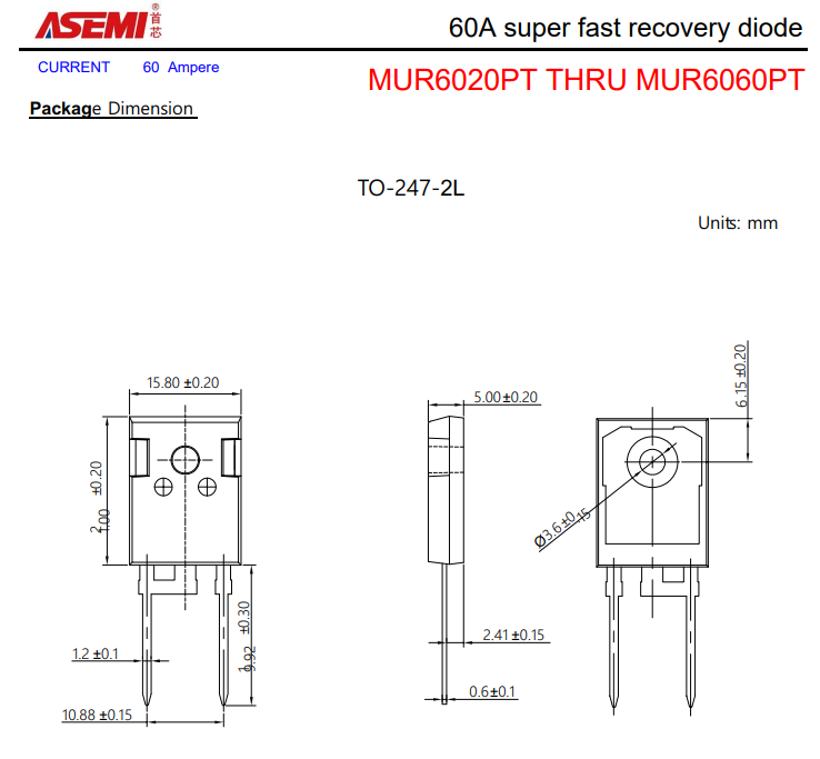

MUR6060PT-ASEMI超快恢复二极管60A 600V
查看数: 1312 | 评论数: 0 | 收藏 0
发布时间: 2020-11-23 17:14
编辑-LLMUR6060PT-ASEMI超快恢复二极管60A 600V型号:MUR6060PT品牌:ASEMI封装:TO-247/2L正向电流:60A反向电压:600V芯片个数:1芯片大小:6.2mm×4mm工作温度:-55℃~150℃封装形式:插件MUR6060PT的电性参数: ...
