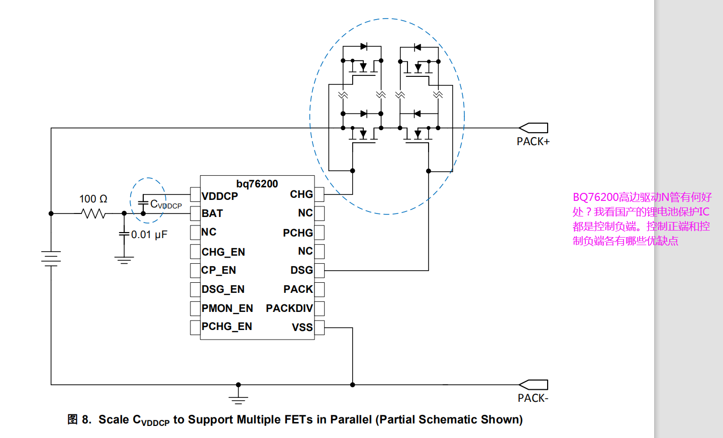

BMS控制电池正端和控制负端各有哪些优缺点?

BMS控制电池正端和控制BMS控制电池正端和控制负端各有哪些优缺点负端各有哪些优缺点

BMS可以放置在电路的正侧或负侧,具体取决于应用程序。 他们有不同的优势。
听君一席话  明白了。只是控制正端和控制负各有好处。还有一个烦请陆总赐教下,很多人说控制负端,一旦断开负极。通信就中断了,而且会把主控或者通信芯片灌进去电流烧坏,我不明白这个。电流的路径是怎样的?怎么断开负极反而有电流?按理解,断开负极都没有回路了啊,为何形成了电流?
