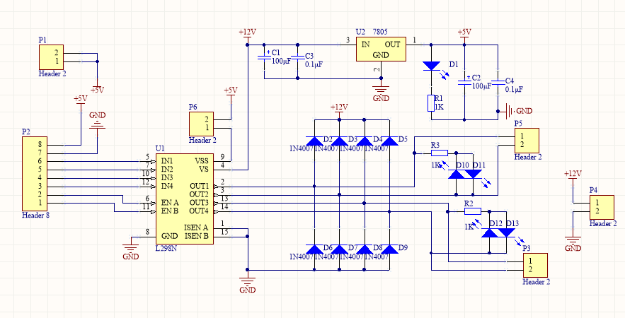

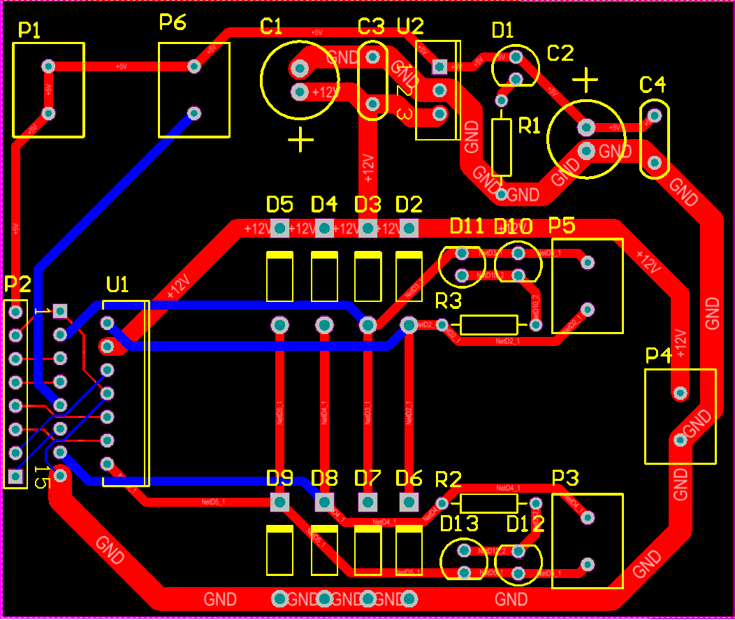

有谁能帮忙看一下我画的这个驱动电路有问题没有

原理图没有认真看不知道
但你PCB那最好是改一改
走线不要从两个DIP的孔之间走过去
就是你U1的5.6.7这引脚之间的走线,随便从别的地方走过去都可以,不行就放过孔
ID:420836 发表于 2020-11-26 04:19
似乎没有明显的错误。
ID:180919 发表于 2020-11-25 22:51
画不能这样马马虎虎,画原是重中之重,原理图和PCB线路太多地方对不上,想学就得认真。
ID:716656 发表于 2020-11-25 19:01
注意下线路安全距离
ID:216962 发表于 2020-11-25 17:55
划图算是这样了,以前第一次划的都没有你好。
ID:278840 发表于 2020-11-25 17:28
就是PCB画图要加强,一看就是第一次画图的那种
