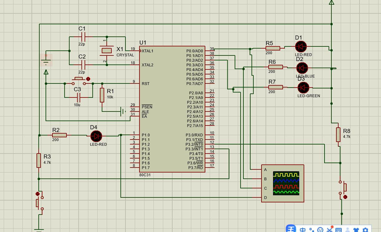

做单片机呼吸灯遇到的问题,为什么中断没反应呢?
查看数: 1804 | 评论数: 1 | 收藏 0
发布时间: 2020-11-26 19:51
#include<reg51.h> #include<stdio.h> #include<stdlib.h> unsigned char ZHOUQI_COUNT; unsigned char PWM_VLAUE; int i; unsigned int UPDATA_COUNT; bit direc_flag; sbit LED=P1^0; ...
ID:278840 发表于 2020-11-27 09:13
  void int1()interrupt 2
                        void time0() interrupt 1。。。
这里错了
