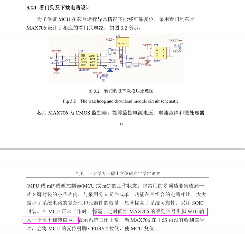

看门狗电路一个问题

用任何变化的信号都可以吗
ID:668004 发表于 2020-12-3 18:24
黄youhui 发表于 2020-12-3 11:26
准确来说,是单片机给看门狗一个有规律的信号,等于告诉看门狗单片机正常工作中。
按照你说的,每隔一段 ...
说白了还是得有变化才行
ID:668004 发表于 2020-12-3 18:23
张天师 发表于 2020-12-2 22:45
应该上一次给的是高电平,下一次给低电平,再下次给高电平,有变化才表示单片机程序正常运行。如果一直高或 ...
言之有理
ID:592807 发表于 2020-12-3 11:26
QWE4562012 发表于 2020-12-2 18:57
单片机喂狗信号是一个电平反转信号,方波吗?上一次给的是高电平,下一次给低电平?不能定时给看门狗高电平 ...
按照你说的,每隔一段时间给一个高电平信号,其实一样的,因为你要先输出高电平(间隔一段时间确保看门狗收到信号),停止高电平的输入(间隔一段时间确保看门狗街收到信号),再次输入高电平。。。。。。。。。。。。。
停止输出高电平一般是输出低电平,因为单片机一般只有三态 高电平  低电平 浮空,浮空的时候电压在高低电平之间,看门狗不容易检测,容易出错。所以只能输出低电平。
参与人数 1黑币 +20 收起 理由
admin + 20 回帖助人的奖励!
ID:814525 发表于 2020-12-2 22:45
应该上一次给的是高电平,下一次给低电平,再下次给高电平,有变化才表示单片机程序正常运行。如果一直高或低,看门狗芯片就怎么知道单片机处于正常状态?
ID:668004 发表于 2020-12-2 18:57
单片机喂狗信号是一个电平反转信号,方波吗?上一次给的是高电平,下一次给低电平?不能定时给看门狗高电平或者低电平吗?
