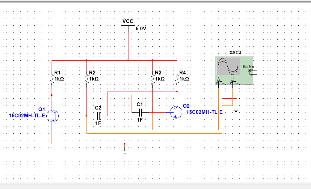

一个直流电源输出交流信号的Multisim仿真问题
查看数: 1949 | 评论数: 2 | 收藏 0
发布时间: 2020-12-4 18:19

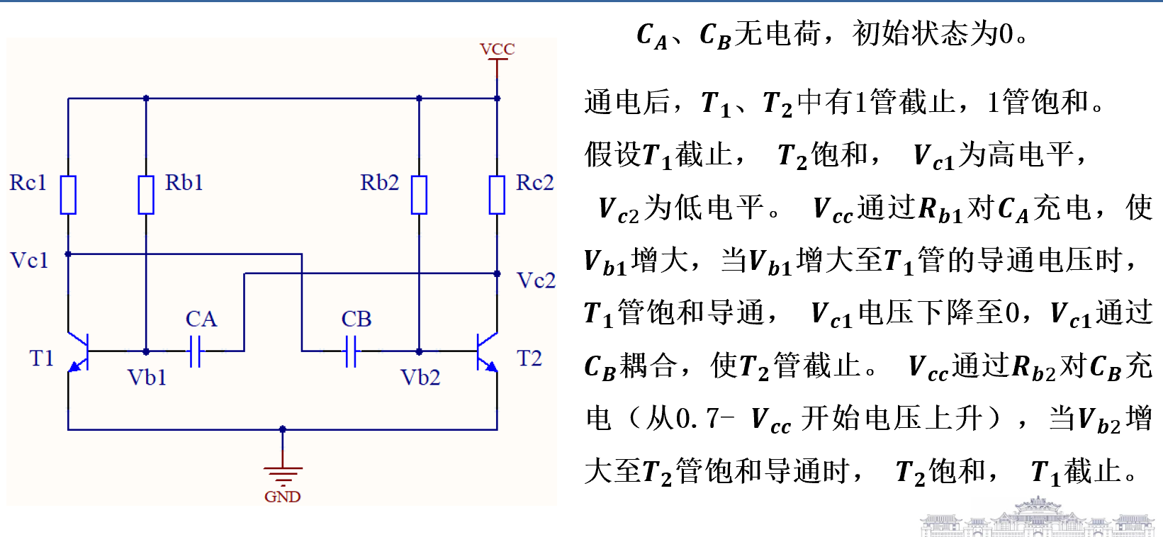

这个电路的原型是模拟自行车尾灯的效果,通过电容的充放点让两边的led灯分别闪亮。 但是我自己在仿真过程中的示波器的波形确实直流的。 按照这个原理的话,电容处的信号应该是会发生变化的,但是我这里仿真却没有 ...
ID:764418 发表于 2020-12-5 13:54
电容电阻选适合的
ID:332444 发表于 2020-12-5 11:04
注意电容量与电阻值的选用。
