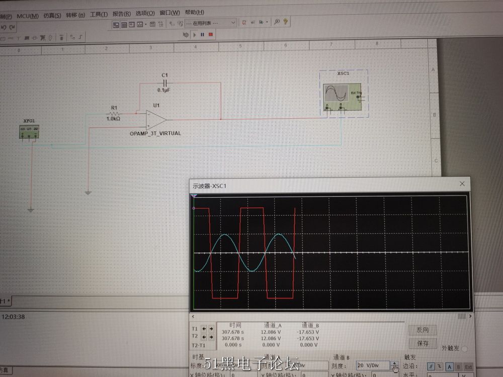

为毛积分电路输出是方波

成方波是限幅了吧?

积分常数和信号源频率差太多。把信号源频率更改到10KHZ,再看看
