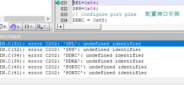

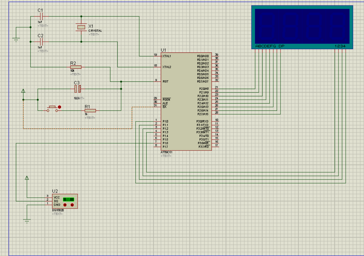

这是什么意思?帮忙改一下 这是程序和仿真图 #include <reg51.h> #include <stdio.h> #define uchar unsigned char #define uint unsigned int #define BUS PORTC // Low level port/pin defin ...

ID:854138 发表于 2020-12-8 20:49
ch14691612 发表于 2020-12-7 16:27
这是avr的程序,你用了51的头文件。当然都是错的。 应该包含这个 #include  "avr/io.h"
能不能写一个关于这个图片的程序
ID:854138 发表于 2020-12-8 20:48
能不能写一个关于这个图的程序
ID:854138 发表于 2020-12-8 20:44
关于这个图的程序能写出来吗?
ID:517466 发表于 2020-12-8 13:27
reg51.h中并没有SPL、SPH这样的寄存器定义啊。看寄存器声明,类似DDRA, PORTC这样的寄存器好像是AVR Atmega里的,不是51系列的啊。你是不是引用了错误的头文件?

ID:328014 发表于 2020-12-8 01:45
这估计是头文件的问题,看看第一个错误是什么?
