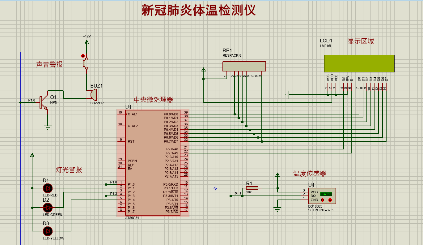

基于DS18B20的体温监测声光报警装置源程序Proteus仿真
查看数: 3839 | 评论数: 1 | 收藏 4
发布时间: 2020-12-8 10:27
(1)本装置为基于51单片机的温度检测报警装置(C语言),调节范围(-55℃~+128℃) (2)手动调节DS18B20温度大小,此时L1602液晶显示器同步显示温度值(℃)保留小数点后一位。 (3)当前温值大于等于37.3℃,红 ...
