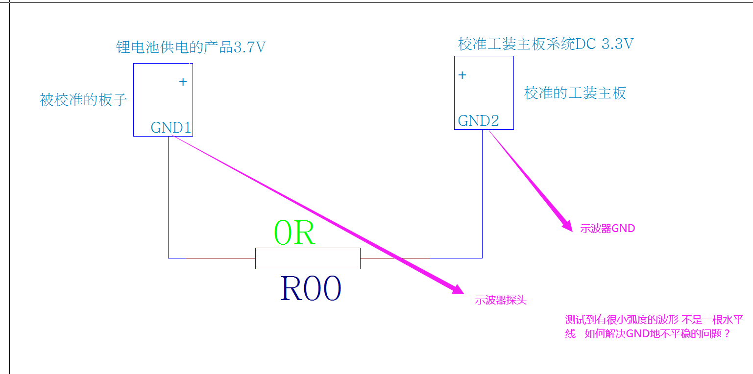

如何解决GND不稳的问题?

从图中很难看出纹波有多大?线路需要的值又是多大才接收?
GND1到GND2的线之前的线电阻越小(导线尽量粗,PCB走线尽量加宽,)纹波越好。
可以考滤把R0改到电源正极去。
