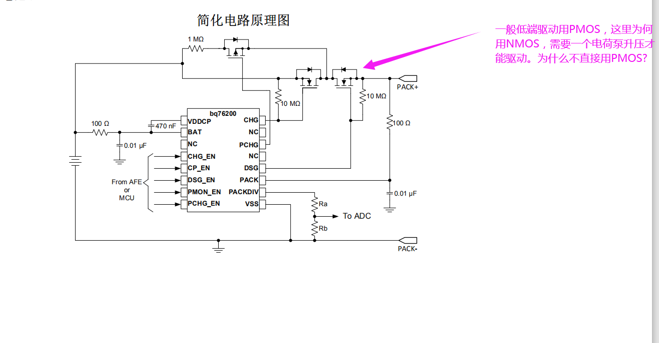

关于MOS的高端驱动和低端驱动
ID:668004 发表于 2020-12-9 10:04
rickcruise 发表于 2020-12-9 09:57
这是多节锂电池 均衡保护电路BMS,P-MOS生产工艺来说成本高,导通电阻大,也就是电流做不大,而NMOS成本低 ...
对MOS了解较深  你!配合高边开关组成一个类似PMOS的效果,成本更低
这句话啥意思
ID:857141 发表于 2020-12-9 09:57
这是多节锂电池 均衡保护电路BMS,P-MOS生产工艺来说成本高,导通电阻大,也就是电流做不大,而NMOS成本低,且导通电阻小,电流大,在大电流(几十A)应用场合更愿意用NMOS。配合高边开关组成一个类似PMOS的效果,成本更低
