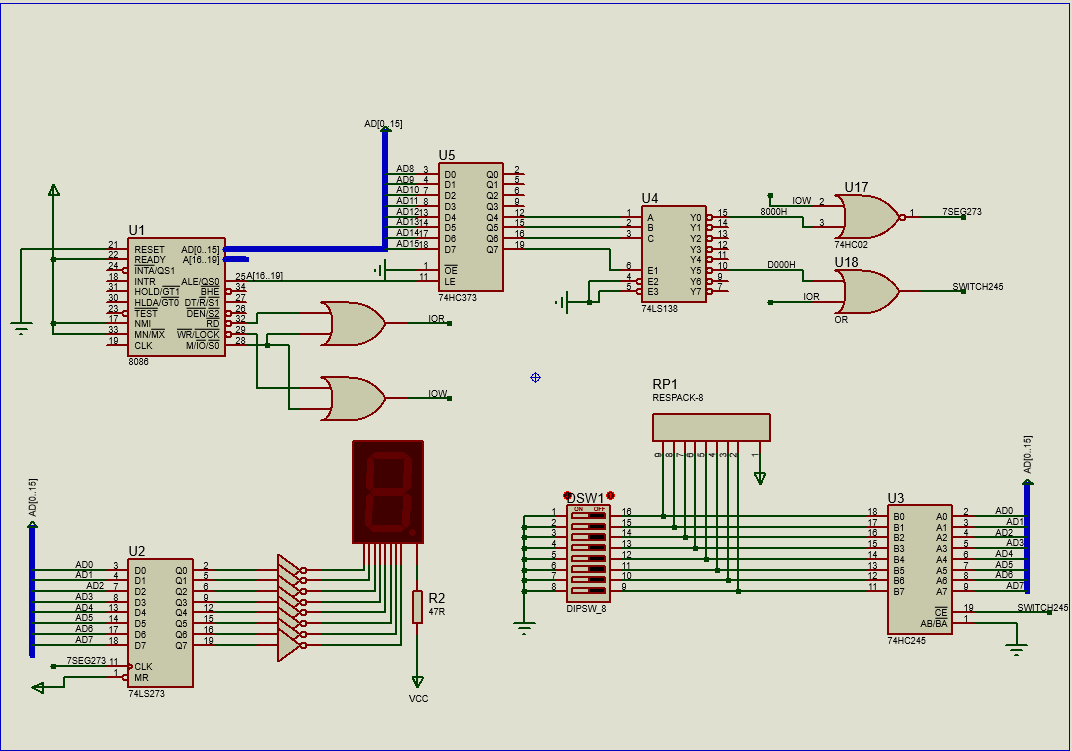

提示我  Pin 'ALE/QS0' not found. [U1] 求解,这个proteus仿真完全按照师傅给的画的
ID:857618 发表于 2020-12-13 21:35
taotie 发表于 2020-12-13 19:13
为什么将25脚连线设置成A[16..19]?它不是总线啊~~
说实话我也不知道,师傅给的图就这样,请问应该设置成什么?
