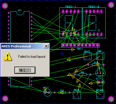

failed to load layout看似没问题却不能生成PCB
查看数: 2598 | 评论数: 3 | 收藏 0
发布时间: 2020-12-13 11:36

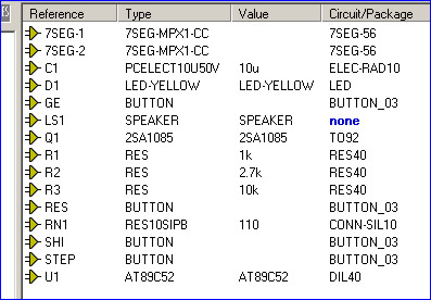

看似没有问题却不能生成PCB,请教了。
ID:678280 发表于 2020-12-13 16:36
taotie 发表于 2020-12-13 14:02
扬声器电路没有封装。画一个吧
我以为扬声器勾选了“不参与PCB制板”就可以混过去。
ID:342822 发表于 2020-12-13 14:02
扬声器电路没有封装。画一个吧
