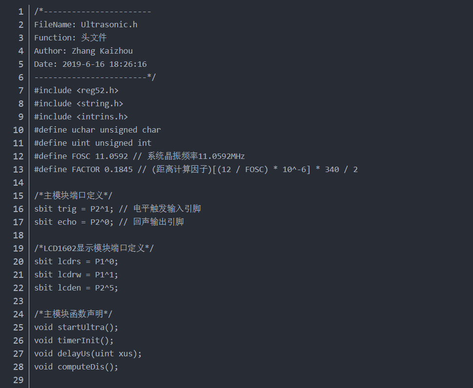

单片机HC-SR04超声波测距程序
查看数: 1811 | 评论数: 0 | 收藏 1
发布时间: 2020-12-15 21:45
用HC-SR04超声波模块测量距离,并用单片机(STC89C52RC)接收信号,计算距离,并在LCD1602上实时显示当前距离。 测量距离范围为:20mm ~ 4000mm
