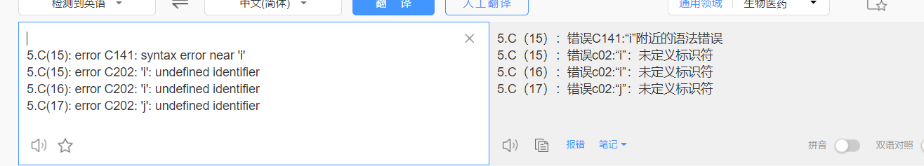

单片机爱心桃流水灯编译无法通过
查看数: 2701 | 评论数: 8 | 收藏 0
发布时间: 2020-12-16 00:41
请问大佬 我哪里出错了

延时函数错误了

#define uint unsigned int  //前面一定要有这句
void delay_ms(uint n)
大佬这句for (i=n;i>0;i--);多打了个;
去掉就是标准答案了

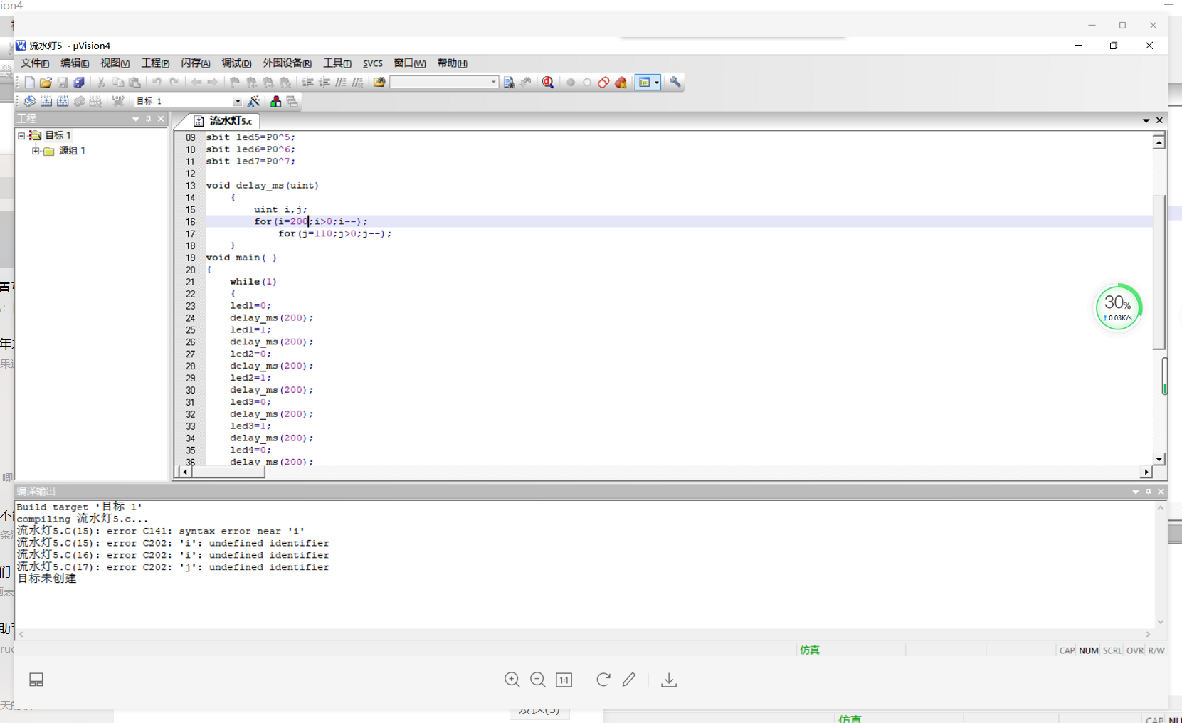

首先延时程序括号里的形参好像就有点问题,再看看前面有没有宏定义uint
uint i,j;
for (i=n;i>0;i--);
      for(j=110;j>0;j--);

延时函数有问题,需要改一下,这个之前我师兄做过。
ID:851329 发表于 2020-12-16 16:35
你延时函数写的有问题,还有你没有建立成功目标文件,把这两个改一下就好了。

延时函数参数没用啊,传到哪里去,不要了,直接括号不要叁数了,
