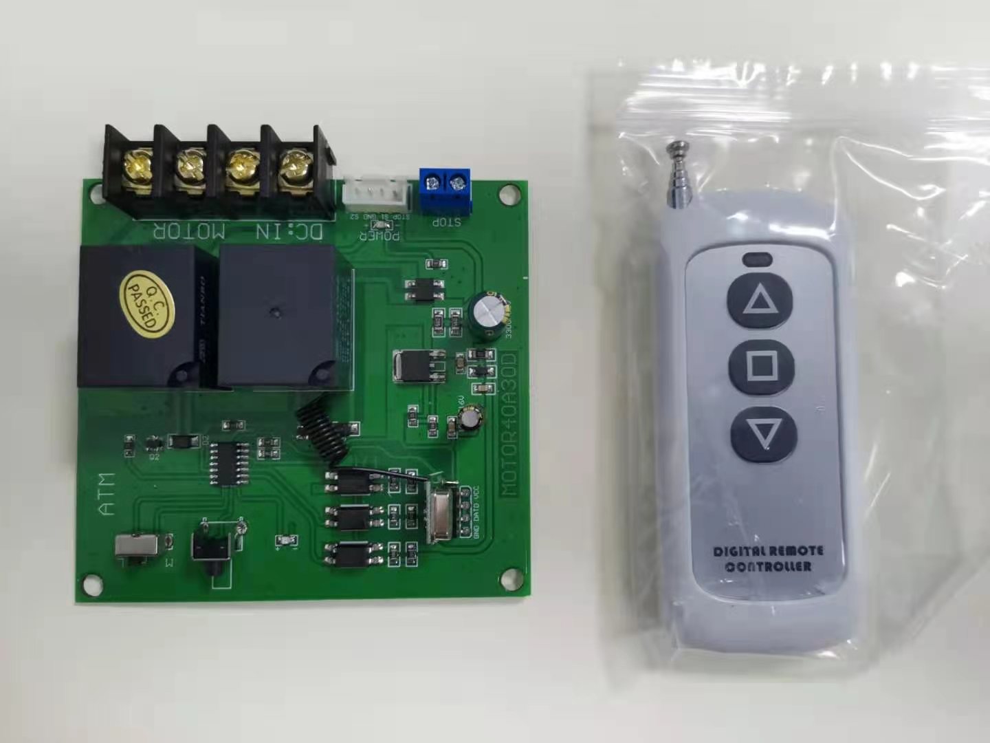

求鉴定芯片型号
查看数: 2210 | 评论数: 7 | 收藏 0
发布时间: 2020-12-16 14:50
应该是控制投影仪幕布的,配正反转电机用的
ID:860666 发表于 2020-12-17 10:08
是不是TX2B/RX2B呢,看遥控器里面能看出来吗
ID:860666 发表于 2020-12-17 10:03
那请问各位大佬有什么方法能得知吗,比如找公司开盖?然后芯片解密
ID:240034 发表于 2020-12-17 09:25
楼主应该先找下电源脚,看起来4是电源,11脚是地,这类MCU台系的很多
ID:517951 发表于 2020-12-17 09:05
有可能是PT2262和PT2272这种编解码器IC,就能实现简单的遥控功能
ID:18297 发表于 2020-12-16 21:32
单片机总类很多,这个14pin的芯片应该时单片机,里面有程序。具体哪颗芯片需要更多的信息才能判断。而且有的单片机会有定制版的,不好判断。
ID:860666 发表于 2020-12-16 17:00
就是图里那个14脚芯片,能看出来这是通用的还是里面有程序吗
